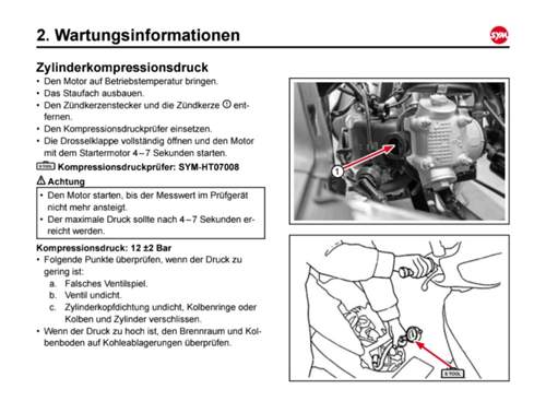

Kompression lag bei 8bar
Sofern die Drosselklappe bei der Messung voll geöffnet war, liegt der Meßwert eher an der unteren Grenze (Limit) für einen 4T-Motor.
10 bis 12 bar sollte ein mechanisch gesunder Motor erreichen.
Von welchem Hersteller stammt die Zünd-/Einspritzanlage? - Rongmao, Delphi, Rojo seien beispielhaft genannt. Auf der ECU oder ggf. bei den Anbauteilen am Drosselklappengehäuse solltest du fündig werden.
Gruß Wolfi
Tipp: Benutze Startpilot um ein zündungsseitiges Problem auszuschließen. Damit dreht ein Motor bei funktionierender Zündanlage mit geöffneter Drosselklappe und Zugabe einiger Sprühstöße hoch. Der Stecker des Einspritzventils kann bei dieser Prüfung abgezogen sein.
Edit: Mache ein paar Fotos von der Drosselklappeneinheit und füge diese als Anhang in einem Beitrag ein.

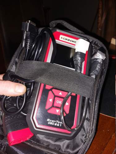

Bei Speedex ist das Einspritzsystem/ECU von Rongmao...
Odb Stecker müsste rechts unten an der hinteren Verkleidung sein,so ist das bei meinem Speedex i50 Overdrive...
Da sollte ein breiter Stecker Anschluss sein mit einer Kappe drauf die man abziehen kann...
Konnwei ODB Diagnose Gerät
https://www.kfzteile24.de/artikeldetails?...
Hab mit dem Konnwei Geräten gute Erfahrungen gemacht...Kann alle Protokolle,live Daten usw...
Hab auch eins von Konnwei...siehe Bild
Morgen
Habe das Gerät gekauft mal sehen was rauskommt
Die einfachen OBD2 Geräte können nicht viel. Gibt es auch viele für 30€, bei ATU gleich zum mitnehmen. Die können auch keine Steuergeräte auslesen ect.
Bei einem 50ziger Sym Roller mit Euro 4 aus 2018 gab es ganze 6 mögliche Fehler, die er auslesen konnte.
Brauchst auch definitiv einen Stecker von 16pol auf 4pol??
Sowas!
Danke für die Info könntest du mir bitte einen Link dafür schicken Dankeschön
Soll ich noch für einen solchen Roller richtig Geld für ein diagnosegerät ausgeben
Kompression geprüft bleibt jetzt bei 6bar stehen
@andie1960 schrieb am 10. Juli 2024 um 08:47:12 Uhr:
Bei voll geöffnetem Vergaser?
Dann würde ich mir mal die Ventile und den Kolben anschauen.
Bei 8bar ist die Nadel hingesprungen stehen aber 6bar

Hallo Andreas,
deine gemessenen 6 bar sind definitv eine zu geringe Motorkompression. Du könntest wenige Milliliter Motoröl durchs Zündkerzenloch in Richtung Zylinderwand einspritzen, noch ein paar Kurbelwellenumdrehungen zur Verteilung des eingebrachten Motoröls machen und unmittelbar danach den Kompressionstest wiederholen. Erhöht sich der Meßwert bei dieser Wiederholungsmessung um 1 ~ 1,5 bar, dann ist das Problem in Richtung Kolben-/Kolbenringe und Zylinder zu suchen.
Ein Druckverlusttest wäre aus meiner Sicht anzuraten: Zündkerze rausschrauben, passenden Druckluftadapter reinschrauben, den Kolben in den Verdichtungs-OT drehen und die Kurbelwelle in dieser Position z.B. mit einem Varioblockiertool fixieren.
Mittels Kompressor 7 ~ 10 bar Druckluft einspeisen, so läßt sich i.d.R. leicht anhand einer Hörprobe feststellen, wo die Luft entweicht. Die Strömungsgeräusche können aus dem Luftfiltergehäuse (undichtes Einlaßventil), dem Auspuff (undichtes Auslaßventil) oder dem Öleinfüllstutzen (Kolben-/Zylinderdefekt) kommen. Eine defekte Zylinderkopfdichtung läßt sich mit Hilfe von Spüliwasser oder Leckspray ausfindig machen.
Gruß Wolfi
PS: Einen kompletten (Billig-)Ersatzmotor für deinen 50 ccm Einspritzroller wirst du kaum im Netz finden. Diese sind praktisch ausnahmslos für Vergaserbetrieb vorgesehen.
Danke für dein Tipp, der Druck von 6bar war auch nach mehreren Minuten stabil auf der Uhr
Ich mache es aber gerne und schreibe es dann. Reicht eine Menge von 2cl
Wenn der Druck länger auf dem Kompressionsmessgerät angezeigt wurde, spricht das lediglich für die Dichtheit des Messgerätes.
Was für ein Messgerät ist das eigentlich? 10 Euro Temu, oder geeichtes HAZET?
