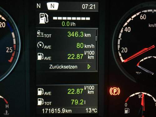

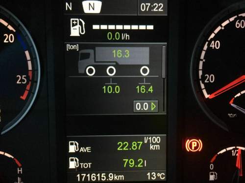

So meine lieben, inzwischen sind die ersten Ergebnisse da!🙂
Scania R 500 mit Kühlkoffer, Ladegewicht 16,3 to, Gesamtgewicht ca 35 to
Strecke 346 km von Flensburg nach Lauenau, Durchschnitt 80 km/h, Verbrauch 22,87l/100 km
