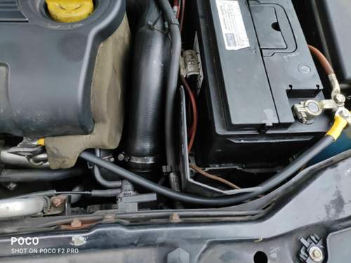

Hab mich die Tage mal dran gemacht die zusätzlichen Leitungen in den Motorraum zu werfen.
Habe wie im Video auch 35mm² Leitung mit ordentlichen Ringkabelschuhen und passender Quetschzange verwendet .. als Elektroniker kann man da in der Firma auf das richtige Werkzeug zurück greifen 😉
Masseleitung war relativ schnell erledigt, bei der Plusleitung direkt vom Generator zur Batterie tat ich mich etwas schwerer bis ich den für mich optimalen Weg rausgefunden habe.
Die M12 Mutter am Genereator habe ich gegen eine flachere Mutter ersetzt um so wieder genug Gewindelänge für den zusätzlichen Kabelschuhe und einer zweiten flachen Mutter zu haben.
Das Ergebnis sprich für sich, vorher hatte ich max 13,6V .. eher 13,4V als Ladespannung vom Generator, im Winter mit Heckscheibenheizung usw. steht schon fast eine 12 vor dem Komma.
Jetzt 14V fast wie angenagelt 😁
Und bevor jemand meckert, da kommt noch Kantenschutz hin 😉

Habe auch ein Kabel zwischen minuspol und Motor. Seit dem immer 14,4v
Ich finde das Thema recht spannend, wenn man jetzt lediglich (Motorunabhängig) ein extra Massekabel von der Batterie zum Motor zieht (wie halbi2000 zeigt), müssten damit doch auch die Spannungseinbrüche beseitigt sein, oder?

Das extra Massekabel hat auch jegliche Spannungseinbrüche behoben. Die Lichter wurden durch die Servopumpe immer sehr dunkel. Jetzt nur noch minimal. Beim starten mit voller und intakter Batterie sank die Spannung auf unter 11 Volt. War meist eine Quälerei bis er lief. Aktuell benötigt der Anlasser maximal 4 Umdrehungen - egal wie kalt es ist. Lima und Anlasser sind noch original und haben 275000 gelaufen.
Muss das Massekabel zwingend am Motor befestigt werden? Beim Startvorgang sinkt die Spannung auf ~11,7 V und die Ladespannung liegt zwischen 14,0 und 14,3 V.
Jetzt im Winter hängt die Batterie aber auch regelmäßig am Ladegerät.
Stromkreistechnisch ist es schon sinnvoll, da der Motorblock quasi die Masse zur Lichtmaschine darstellt/herstellt.
Machst du das zusätzliche Massekabel an der Karosse fest, kann es ja dennoch sein, das die Verbindung zum Motor schlecht bleibt.
Stimmt, hatte ich nicht drüber nachgedacht.
Ich könnte ein 25 mm² Cu Kabel da einbauen.

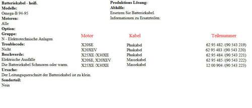

Moin
Zitat-
die originalen Kupferkabel altern auch und
sind Original verbaut schon am Rande der Legalität!
siehe Bild .
