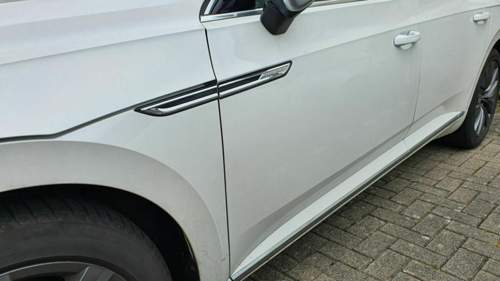

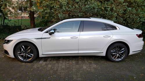

Hallo liebe Forenmitglieder,
ich habe an meinem Arteon Spaltmaße, die mich zu sehr stören und die ich beanstandet habe. Trotz Garantie und allem drum und dran stellt sich der VW Händler quer.
Schaut euch bitte einmal die Bilder an und sagt mir, ob ich zurecht unzufrieden bin.
Die Spaltmaße sind zu sehen in der Nähe des silbernen Emblems.
23 Antworten
Wäre auch extremst unzufrieden. Das sieht schlecht aus! Tür zu niedrig, Haube zu hoch.

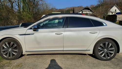

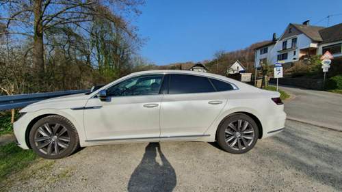

bitte ein bild von der seite, so das man das ganze auto sieht
@zs77706 schrieb am 26. März 2020 um 17:16:58 Uhr:
Ich würde sagen die Haube sitzt nicht richtig, also zu hoch. War das schon immer so?
Die Haube ist klar zu hoch
Würde ich auch reklamieren

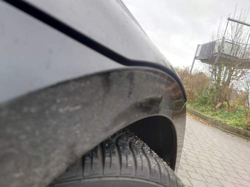

Zunächst danke für das Bild. Ich glaube aber da stimmt noch mehr nicht.
Die Haube sitzt in Richtung Frontscheibe definitiv zu hoch, sieht man in der runden Markierung.
Was aber auch seltsam aussieht ist der Höhenunterschied zwischen Kotflügel und Tür.
An dem Elegance Emblem ist das sehr gut zu erkennen... Witzigerweise passt die Chromleiste untenrum aber...
Mach mal bei Tageslicht bitte ein Bild wo man wirklich die komplette Seite sieht, also Haube Kotflügel und beide Türen.
Als vergleich bitte nochmal ein Bild von der Beifahrerseite.

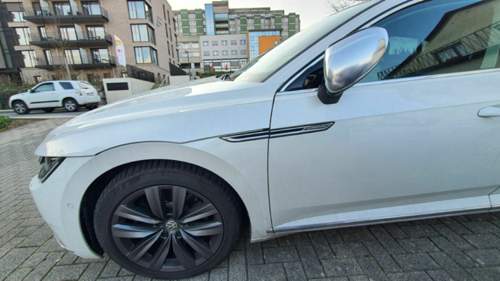

Ich habe gerade versucht das auf den wenigen Bildern, die ich von meinem habe zu vergleichen, bei meinem Arteon sitzt das definitiv alles in einer Linie!
Wie schon @zs77706 sagt, passt auch die Einstellung rund um das Emblem nicht.
Irgendwie sieht das ja nach einem schlecht gerichteten Frontschaden aus, die Haube hebt sich hinten ja so für den Fußgänger Schutz,.....

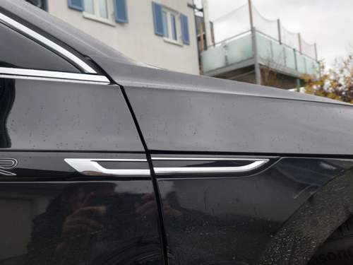

Vielleicht hilft das als Vergleich
Winterfelgen
So weitere Bilder
