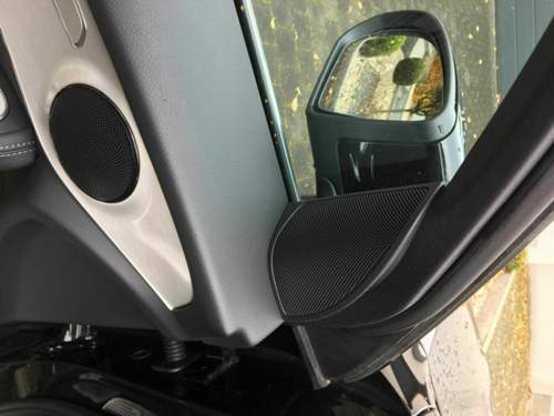

Die Hochtöner-Bereiche des Autos (in der normalo Sound Version) sind leer! Da ist nur Luft drin (Bereich im Seitenfensterwinkel, neben dem Spiegel im Winkel s. Bild 2).
Darunter befinden sich die Mitteltöner, mit den besagten 50 Cent Boxen

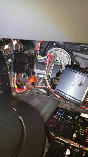

Der Subwoofer/Bass befindet sich im Beifahrer-Fussraum. Da sitzt 1, den gleichen Raum gibts im Fahrerbereich, der ist leer bzw. mit einem Dummy ausgestattet.

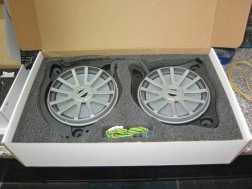

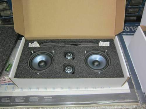

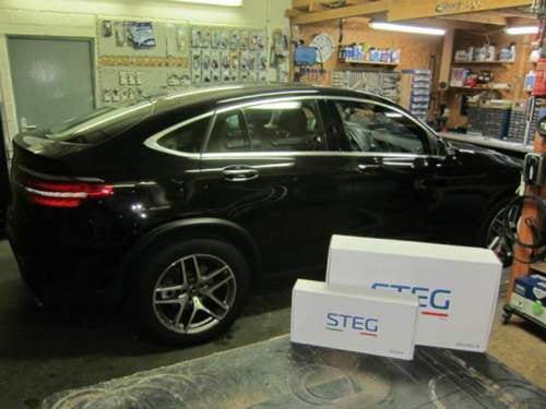

- Einsatz von 2 Hochtönern --> in den Leerbereich: der Firma STEG BZ-25 beidseitig
- Tausch der Mitteltöner: STEG BZ40A beidseitig
- jetzt 2 Subwoofer rein: links + rechts STEG BZW80L

Dazu eine Alpine Endstufe: MRV-M500

Hier kommen die Pics, der rote Kabelsalat ist ein Marderschutz, den ich mir direkt mit einbauen ließ.
