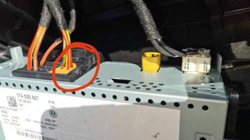

Habe das System für den Kofferraum am Wochenende eingebaut und bin sehr zufrieden mit dem Klang, auch mit meinen 4 Boxen. Wieviel Boxen verbaut sind muss beim Kauf angegeben werden da es für die Anzahl codiert werden muss. Vergleich zum Beats System habe ich nicht da ich es nicht gehört habe.
Der Einbau war teilweise sehr fummelig. An den unteren Halterungen vom Radio kommt man schlecht dran da alles sehr eng ist und man schlecht was sehen kann. Am besten an den oberen orientieren wie die Technik funktioniert. Da ich das Handschuhfach ums verrecken nicht ganz abbekam habe ich den Kabelstrang durch den Schacht nach unten verlegt. Wenn man das Mediadystem im Handschuhfach hat wird’s denke ich nicht so fummelig. Den Strang nach hinten verlegen ist nicht so ein Problem, man sollte sich aber den Gefallen tun und die Sitzbank ausbauen.
Der Brückenstecker, um den Subwoofer mal raus zu nehmen und weiterhin Musik hören zu können, war bei mir mit dabei.

Gestaltet sich der Einbau sehr schwierig? Ist in der Anleitung auch beschrieben wie die Verkleidungen auszubauen sind?
Hast du das Mediasystem im Handschuhfach oder muss du am Radio anschließen. Falls du das Radio ausbauen musst dann besorge dir die Plastikhebel, gibt es günstig bei eBay. Beschrieben ist es nicht wie die Verkleidung ausgebaut wird, ist aber nicht so schwierig. Schön vorsichtig hebeln dann löst sich das schon. Brauchst auch nur die rechte Seite abbauen, ist auf Höhe des Tachos geteilt.
