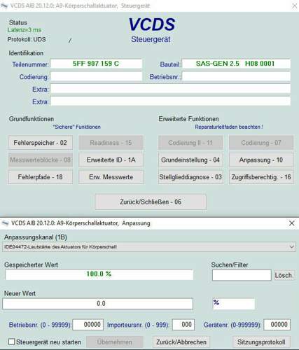

Dann mir jemand sagen wie dieses Sandmodul beim e-hybrid VZ funktioniert?
Ein Lautsprecher ist das ja nicht und ich finde auch keinen Soundaktuator im Scan, also muss das ja irgendwie "mechanisch" an der Ansaugung sein, was da ein Geräusch erzeugt und geschaltet wird, oder?

Also Aktuator "codiert" würde ich ausschließen (habe ich ja bereits in Post 1 schon erwähnt), weil im Scan ist kein aktuator aufgeführt (ich habe zumindest nichts gefunden).
Bei den kaufbaren OBD Codierungen kannst du diese Funktion (einstellen des Aktuators) zumindest auswählen bzw freischalten lassen, daher gehe ich davon aus das es auch über die Codierung funktioniert:

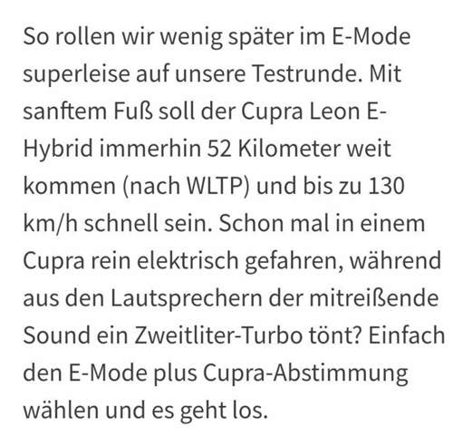

Ich bin ebenso erstaunt das ihr hier von einem Motorgeräusch im e-Betrieb schreibt. Ihr hört innen ein Motorgeräusch wenn ihr rein elektrisch fahrt? Wo kann man das einstellen? Mein Leon ST e-Hybrid macht das nicht. Weder im Cupra Mode, noch sonst irgendwo. E-Mode ist ohne Motorgeräusch. Mit Ausnahme des Geräusches für die Fußgänger außen

Sowohl im Sport- als auch im Cupramode erzeugt der Aktuator Motorsound in den Innenraum und das auch im reinen Elektrobetrieb. Jedoch nur richtig hörbar wenn man etwas beherzter aufs Gas tritt.
Muss ich ausprobieren, aber bin mir ziemlich sicher das nicht.
Wie ist das denn bei euch im Hybrid Modus? Da ist es bei mir auch so, das der Aktuator erst dann einsetzt, wenn der Verbrenner angeht. Das klingt mitunter schon völlig bescheuert, wenn man bis 40km/h lautlos fährt und dann plötzlich dieses fette Motorgeräusch einsetzt.

Ne denn ich hab nen Leon und ich hab, je nach Fahrmodus, immer Sound, egal ob E-Mode oder Hybrid. Nur ist es im Hybrid, solange der Motor nicht läuft, nicht so stark wahrnehmbar da es abhängig von der Gaspedalstellung ist. Denn wenn du im Hybrid-Modus unterwegs bist und der Motor nicht an ist, kannst du ja nicht so viel Gas geben ohne das der Motor anspringt. Und wenn dazu noch Musik läuft wird der Motorsound eh unterdrückt.
Ich habe heute morgen nochmal ausprobiert. Wagen vorklimatisiert, damit ich auch die volle Leistung im E-Modus abrufen kann. Cupra Modus und dann mal Strom gegeben. Bei mir ist da keinerlei Sound. Nur Anfangs hört man leise den Sound von außen für die Fußgänger. Ansonsten nichts was auch nur im entferntesten an ein Motorgeräusch erinnert. Hatte extra Radio usw aus. Wenn man es dann übertreibt und der Verbrenner springt an, setzt auch urplötzlich der laute Sound des Aktuators ein.

ich finde bei meinem "e-Hybrid" kein Steuergerät A9 deshalb die Frage wie es beim Hybrid gemach wird mit dem Sound (nun je geklärt =Aktuator, wie und in welchem codiert wird, muss ich noch schauen)
Die Codierungen (Sammlung) sind ja nicht alle von mir, teilweise von anderen Foren oder wenn mir ein Nutzer eine Codierung schickt, gehe ich davon aus das diese getestet wurde und funktioniert, deshalb auch auf die Liste soll. Wenn jetzt allerdings der 245 und 310PS VZ auch kein Stg A9 haben (bisher bin ich davon ausgegangen, daß es beim Benziner und hybrid unterschiedlich ist), muss der Punkt "Fake Sound" wieder aus der Liste raus
...und über Alzheimer Witze zu machen ist meiner Ansicht nach nicht sonderlich intelligent (man macht auch keine Witze über Krebs oder AIDS) ....
Beim 310er VZ gibt es definitiv das "A9-Körperschallaktuator-Steuergerät". Die Codierung zur Reduzierung des Fake-Sounds kam damals u.a. von mir, welche du dann ja in deine "coding-pfd" übertragen hast. Also beim VZ ist eine Anpassung so möglich.
Das A9 tauchte aber glaub' in der STG Übersicht z.B. bei VCDS nicht selbstständig auf, sondern musste unten bei "STG-Direkteingabe" eingegeben werden. So oder so ähnlich war es zumindest bei meinem 310er... Ob beim Hybrid identisch, weiss ich nicht 😉

Ernsthaft? Du bekommst in deinem Codierungsthread gesagt das es Aktuator ist und wie man ihn codiert. Und du glaubst ernsthaft das es beim Hybrid anders ist?
Dir wird hier im Thread direkt zu Beginn gesagt das es ein Aktuator ist. Das verneinst du vehement, weil du ihn beim codieren nicht findest. Und das obwohl dir vorher erklärt wurde das er dort ist, Sorry, aber manche Dinge muss man nicht verstehen.
