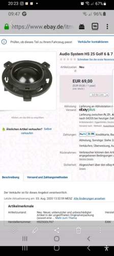

Also ich habe in meinem Leon 5f8 ohne orig. verbaute Endstufe einiges verändert.
Zunächst vorn Lautsprecher und Hochtöner von Audio System verbaut. Weiterhin eine kleine Endstufe die relativ gut unter den Beifahrersitz gepasst hat. Naja und natürlich nen Sub (JBL) im Kofferraum.Die Türen sowie Verkleidung habe ich bei der Gelegenheit natürlich auch gleich noch 'gedämmt'. Der Klang gegenüber original ist deutlich spürbar besser. Ich schick mal einige Pics bezüglich Speaker sowie Endstufe......

Alles was aus dem Adapter kommt geht über passende Stecker in die Endstufe. Sprich 2 Kanäle vorn re. li. und hinten das gleiche. Vorn hab ich die Tiefmitteltöner mittels orig. Kabel angeschlossen und bei den Hochtöner am orig. Kabel eine Frequenzweiche die man etwas je nachdem wo die Hochtöner bei verschiedenen Autos verbaut sind 'feinabstimmen' kann. Die HT hab ich jetzt vorn drin......> PIC
Hochtöner
