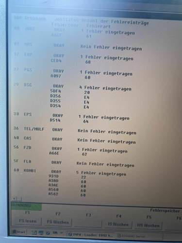

Hallo Leute.
Habe neue Kette eingebaut,Fahrzeug BMW E87 118i Baujahr 02.2011,N43 Motor ,aber habe folgendes Problem.
Der Motor startet nicht mehr(Batterie war abgeklemmt).Anlasser dreht,keine Funken an Kerzen.
In Display folgende Fehler:ABS,DSC,Kraftstoffpumpe.Habe das Auto zum BMW gebracht,hach ca.3 Stunden war die Batterie komplett leer(wurde die Nacht davor aufgeladen.Was kann es sein?
Haben alles wieder genauso in Folge alles zusammen gebaut.Strom kommt zu Steuergeräten in Motorraum,Masse auch vorhanden.

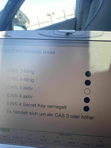

nur als denkhilfe für Fehlersuche...beim Starten bewegt sich der Zeiger für Drehzahl im Armaturenbrett??? Ich würde eher Diagnosegerät dran hängen um zu sehen welche Parameter überhaupt am Steuergerät ankommen.
Wird bei eingeschaltete Zündung Benzinpumpe aktiv?...
[Von Motor-Talk aus dem Thema 'BMW E87 118i N43 Motor Springt nicht an nach dem Kettenwechsel' überführt.]
Nein,nur die Wasserpumpe, habe mit inpa ausgelesen, Fehlern sind in CAS, Klima, ABS, Kombi, DDE, Airbag,sieht so aus, ob die Daten verloren, keine Motorwerte werden gesendet oder EWS ist scharf so zu sagen

Steht im Motorsteuergerät EWS manibulation drin ?
Habe ausgelesen, es sind die Fehlern.
Klima: Innenraumfilter ist nicht angeschlossen.

Motor kann nicht ausgelesen werden, Kommunikation Fehler
