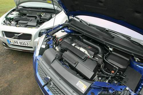

Leider werden die Wunderbaren und durchaus sehr robusten Psa Diesel in der Deutschen Presse oft unberechtigt zerissen. Aber was hilft das gehäule?
Die Meisten Ursachen sind aufgedekt, hier möchte ich Tipps geben um die bekannten Probleme von Anfang an zu verhindern. ( Das muss nicht viel kosten )
Kurz vorher zum Beispiel mein 1,6d im c30 mit 198.000km. Ich übernahm den Wagen vor 2 Jahren mit 42.000km und fahre sehr viel. Geschont wurde der Block nie er wird stets hart getreten und musste bei mir viel Leisten.
Geachtet habe ich immer auf die Wartung und Warm/Kalt fahren.
Bekannte Probleme:
Undichte Ölwanne: ( Führt zur verölung der Kupplung ) Abhilfe Dichtmittel ( kleine günstige Reperatur )
Turboschäden: Meist verursacht durch Schlacke die von oben ( Zylinderkopf, nach unten gelangt und den Turbofilter verstopft. Nicht beachtung, das man die Maschiene Kalt fahren soll oder das man nach einer Vollgas Autobahnfahrt die Maschiene Kalt fahren soll bevor man die Autobahn verlässt. ( 1 Minute nachlaufen lassen bevor man die Maschiene abschaltet schadet nie )
Maschiene konsequent warm fahren und das mit möglichst niedrigen drehzahlen damit der Turbo nicht die vollen 1,2 Bar auf Baut. ( mein Tuner hat es geändert, bis 70grad Wassertemp erreicht ist geht er nicht über 0,4 bar )

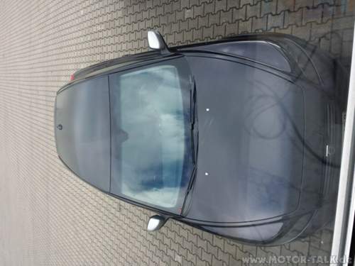

Ich füge zur veranschaulichung nocheinmal ein Bild hinzu wo man den c30 von oben sieht.
Ich denke das veranschaulicht sehr gut, das da keine gemeinsamkeiten der chassis Konstruktion zu v50 oder Focus sind. Ist Grundlegend anders. Ach ja die Flossen hat der Rs hinten auch. Und der Seitenschweller unter der Fahrertür ist genauso aus gewölbt. Und den rs gibt es genau wie den c30 nur als 2.Türer...
Ein Foto vom Motorraum füge ich auch hinzu. ( t5 und st ) da sieht man doch schon ganz genau den unterschied. Umd das der st eine Domstrebe hat, der c30 aber nicht. Der Rs hat original auch keine und sieht mit geöffneter Haube aus wie der c30....
