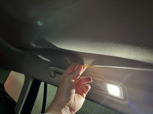

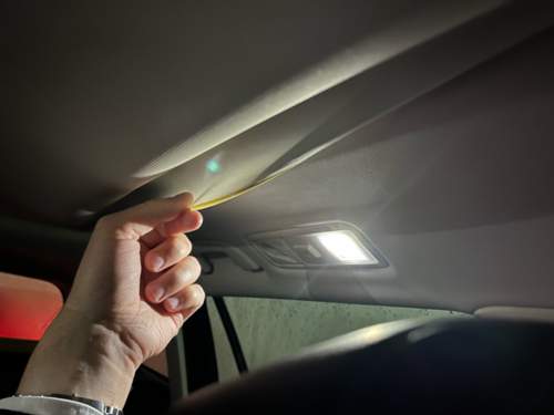

Bei mir ist einseitig das Rollo aus der Führung/Klemme. Ich kann es einfach so wieder in den Schlitz stecken aber es hängt dann dort lose drinnen. Auf der Beifahrerseite ist das Rollo fest in der Schiene, es lässt sich dort nicht rausziehen, dahinter fassen.
Falls man da Rollo schließt hängt es merklich durch, ist bauchig und sieht nicht schön aus… Ggf wird es irgendwann auch mal schräg aufgerollt und geht dann in die Brüche.

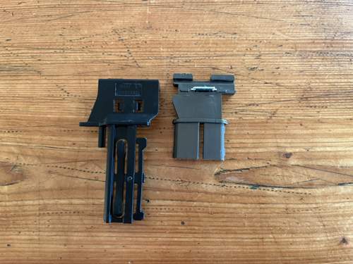

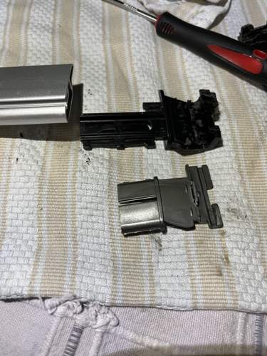

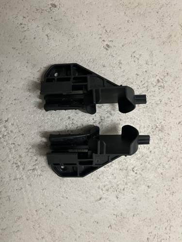

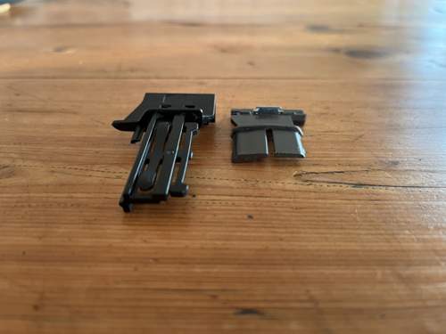

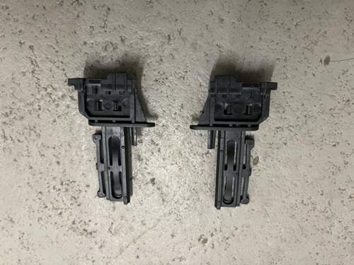

Hatte im Netz eine günstige Variante aus der Bucht gekauft die Woche, die passte aber weder in der Breite noch war der Rollosaum/die Rolloablschlussleiste so ausgebildet, dass Sie sich in die Aluleiste im Stoffdach einfädeln ließ. Aso zurück damit. Auch passten die Gleiter nicht, scheinen nur für Sharan und Tiguan zu sein.

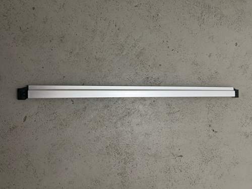

Anbei einige Fotos von den Gleitern (schwarz VW, grau Replika) und der Abschlussleiste vom Originalrollo, was in die Aluleiste eingefädelt wird.
Das Original in Beige, 3G9877307C-KQ9, kostet beim Freundlichen knapp 600€. Ich habe bei einem blau/weißen Originalteile Händler aus Aachen in einer spanischen Straße es für 460€ nun bestellt. Selten so viel Geld für ein Stück Stoff ausgegeben!
Der Ausbau des hinteren Panoramafensters ist simpel. Interessant wird es, wenn man die Dachverkleidung ab Höhe der Haltegriffe hinten in Richtung Kofferraum absenkt. So kommt man mit ein wenig runter Drücken zwischen Dachhimmel und Dach auf der rückwärtigen Seite des Panoramadaches. Da ist der Motor für das Rollo, in der Mitte des Motors kann man mit einem Sechskant Inbus die Stellung des Rollos händisch anpassen. Musste ich machen, weil die Aluleiste des Rollos sich nicht weit genug nach hinten fahren ließ.
Ggf. nochmal, bevor das neue Rollo eingebaut wird, alles aussaugen, da sammeln sich trockene Blätterreste etc., eben das was da so eingeblasen wird zwischen Panoramadach und Rollo.

Schwaz VW, grau Nachbau

Also ich habe das Original-Rollo nun eingebaut, geht super einfach. Kommt als Kompletteste (Rollo, Aluminium-Schiene, Gleiter und Rolloabdeckkappen).
Falls jemand Ersatzteile benötigt gerne PN, habe alles bis auf das Rollo nun hier liegen.
