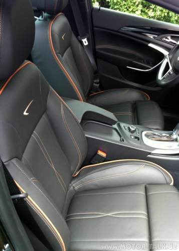

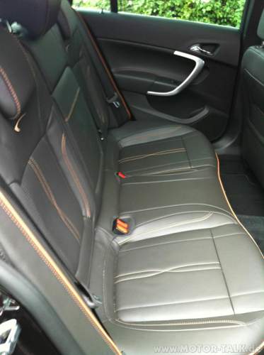

Das Indian Night passt bestends zum Panoramadach und schwarzem Himmel.
Nachtrag: mein Ansatz gegen Ind. Summer und für Ind. Night war vergleichbar mit dem von spillerkiller. Insgesamt wirkt das "Night" auf mich deutlich edler/stimmiger auf mich und (wie er ja schon schrieb) gibt hinter den getönten Scheiben viel es weniger Details preis.
Ich gebe mal das nicht perforierte Indian Night zum Besten:

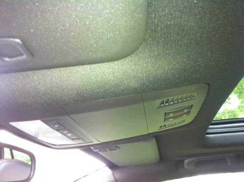

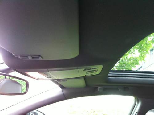

Höhe? hier noch ein Foto, da siehst du es genauer. Die Dicke des Himmels innen ist ca. 7 cm.
Das Brillenfach ist übrigens Serie !

Kann ich nicht genau sagen. Da ich nicht gerade als Riese durchgehe habe ich nicht wirklich einen Unterschied zum Vorgänger wahrgenommen. Im direkten Bereich des Fensters hast Du neben dem Raumgefühl mit Sicherheit auch einen Vorteil in der Höhe. Ob der verbleibende Dachhimmel im Vergleich zum Metalldach etwas tiefer liegt kannst du vielleicht am besten selbst mit dem beigefügten Fotos beurteilen (und hier posten🙂).

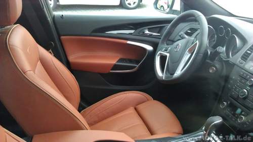

Also wenn schon Nappa dann will ich das auch nicht nur am Geldbeutel sehen.
Das Indian Summer ist mal was anderes und wirkt viel freundlicher gerade beim schwarzen Dachhimmel.
Indian Night sieht sehr gut aus, keine Frage aber für mich sind da nur die Nähte anders.....vom optischen her.
Gestückelt??
Sind die gleichen Teile wie bei dir😁
Fällt bei dir sogar mehr auf wegen dem Kontrast der Nähte
