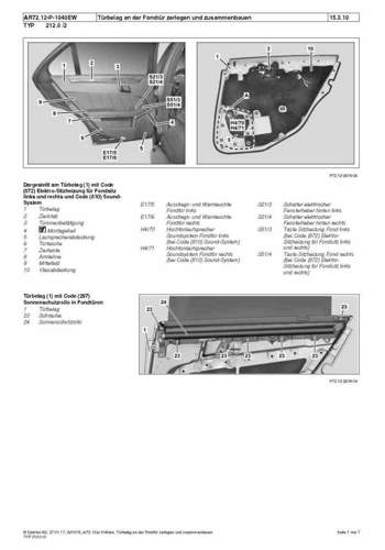

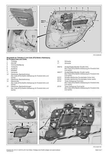

Ich habe die Dinger nachgerüstet. Zwei gebrauchte Türverkleidungen - vom MB GTC -, meine waren vom VorMopf und hatten auch nicht die richtigen Einsätze (Leder mit schwarzer statt mit weißer Naht, und die Halter für die das Rollo - oben in der Türverkleidung montiert. Da ich die richtigen Einsätze nehmen wollte, habe ich die bestehenden ausgetaucht. Dafür gibt es eine Anleitung und ein Reparatursatz. Kompliziert war die Montage der oberen Halter, da es hier keine Markierungen gibt und man neben den Löchern für die Schrauben auch noch die Löcher für zwei Stifte/Nasen bohren muss. Für eine Seite habe ich mit etwas Glück über einen kompletten Rahmen bekommen und konnte somit die zweite Seite genau nachbauen.
Halter: 4x A 204 812 00 00 + Schrauben: 8x A 001 990 68 02
Tuerbelag-an-der-fondtuer-zerlegen-und-zusammenbauen-seite-1
Tuerbelag-an-der-fondtuer-zerlegen-und-zusammenbauen-seite-2
Tuerbelag-an-der-fondtuer-zerlegen-und-zusammenbauen-seite-3
