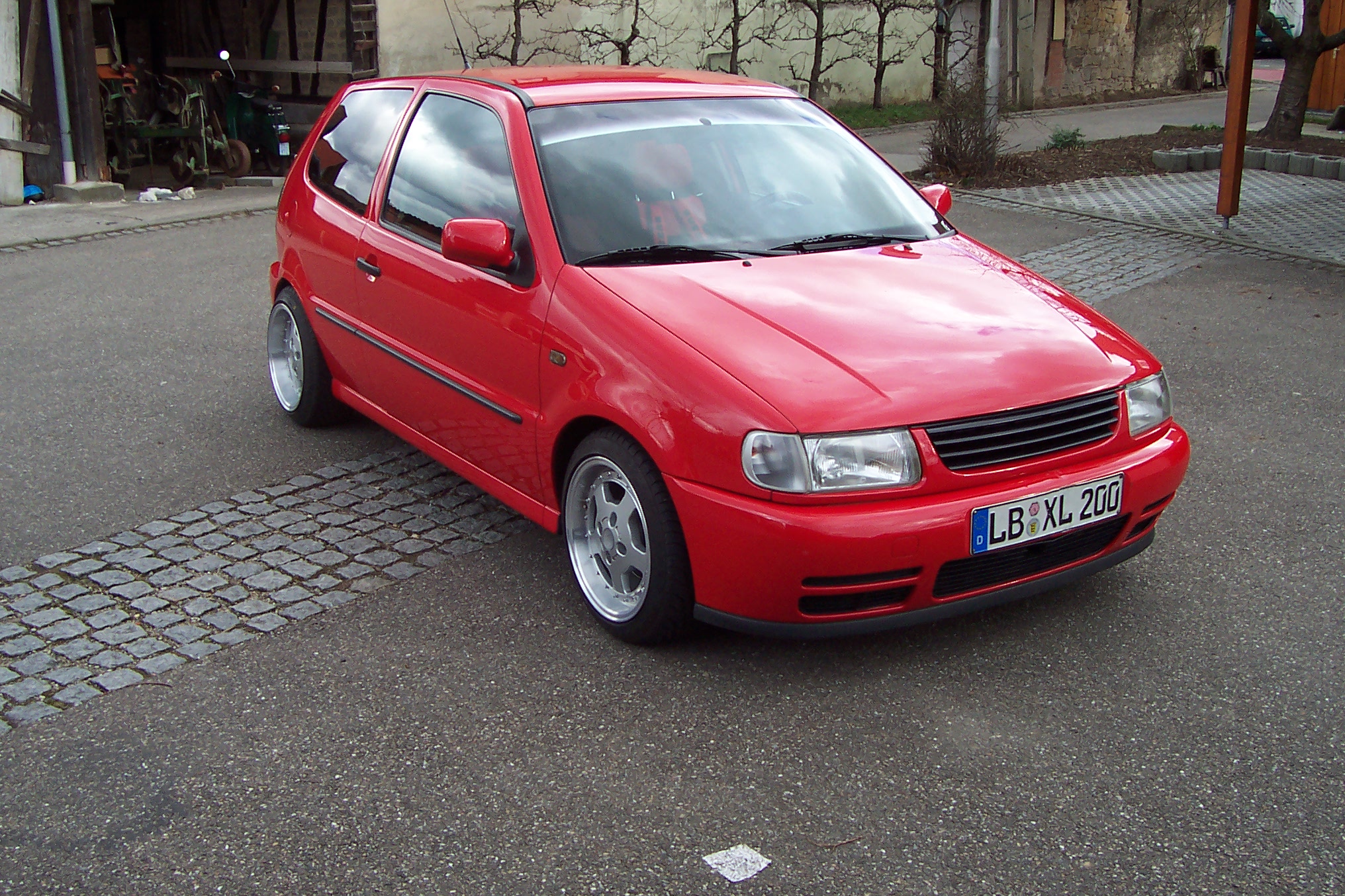

Ich hab auch den FoliaTec von Schwarz auf Silber dran....:
http://www.codewalker.de/master/polo/6nlb10.jpg
Hab ihn für 15€ incl. "Einbau" bekommen. (Von innen geklebt....nicht wie manche von außen...)
