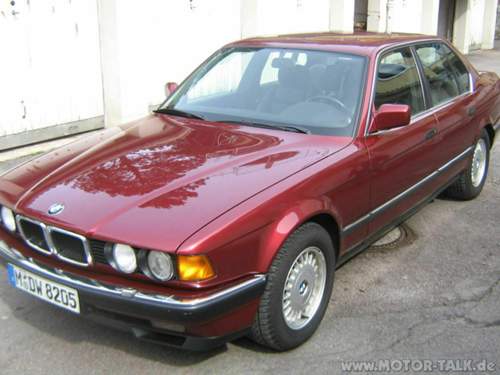

Wer kann mir anhand der FIN die Sonderausstattungen eines 750i EZ Jan 1991 raussuchen ?
FIN : WBAGB81080DC05208
Wie wird so einer im wirklich gutem Zustand mit 112.000 km gehandelt ?
Vielen Dank, Gruss aus München, Mirko

Kannst du hier selber machen.
Ansonsten:
Daten für die Fahrgestellnummer: WBAGB81080DC05208
Modellbezeichnung: 750i
Ausführung: Europa
Typschlüssel: GB81
E-Code: E32
Karosserie: Limousine
Lenkung: links
Türen: 4
Motor: M70B50 - 5,00l (220kW)
Antrieb: Heckantrieb
Getriebe: automatisch
Außenfarbe: Calypsorot Metallic (252)
Innenraum: (0232)
Produktionsdatum: 28.11.1990
Werk: Dingolfing
Sonderausstattung:
S214A
Automatische-Stabilitäts-Control (ASC+T)
S240A
Lenkrad Leder Airbag
S291A
BMW LM Rad Kreuzspeiche 2teilig
S302A
Alarmanlage
S320A
Entfall Modellschriftzug
S365A
Heckscheibe Verbundglas
S401A
Schiebehebedach elektrisch
S416A
Sonnenschutzrollo hinten/seitlich
S423A
Fussmatten Velours
S428A
Warndreieck und Verbandstasche
S459A
Sitzverstellung elektrisch mit Memory
S464A
Skisack
S481A
Sportsitz
S494A
Sitzheizung Fahrer/Beifahrer
S500A
Scheinw.Rein.Anl./Intensivreinig.
S528A
Automatische-Umluft-Control
S560A
Leseleuchten im Fond
S655A
Satellitentuner
S676A
HiFi Lautsprechersystem
S690A
Cassettenhalterung
L801A
Länderausführung Deutschland
