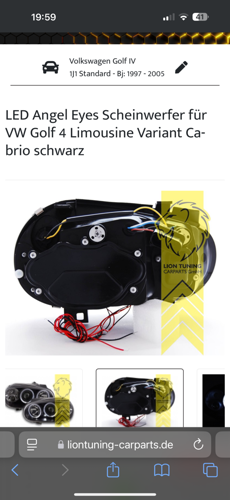

Moin Leute! Ich hab da mal wieder eine Frage…
Ich habe mir für meinen Golf4 von Sonar die Angel Eyes Scheinwerfer geholt mit jeweils zwei LED Ringen. Soweit funktionieren die Scheinwerfer super. Allerdings weiß ich nicht wie man die Ringe anschließt. An jedem Scheinwerfer sind jeweils zwei Rote und zwei schwarze Kabel. Aber wie schließt man diese an? Man kann die auch als Tagfahrlicht benutzen. Nur wie werden diese angeschlossen? Ich bin über jede Hilfe dankbar!
Gruß Lukas

Da muss so ein zusatz Kabel mit relais dabei gewesen sein
Screenshot-20250326-194032-samsung-internet
@Steffen0406 schrieb am 26. März 2025 um 19:41:33 Uhr:
Das war nicht dabei. Der Scheinwerfer sieht wie folgt aus auf dem Bild. Die Kabel für die Ringe hängen unten nur raus…
Hast du die Scheinwerfer neu gekauft?
Dann kontaktiere den Verkäufer das für deine Angel eyes das Kabel fehlt!

Schick mal bitte ein Foto von der Rückseite der Scheinwerfer wo man die Kabel sieht
@Steffen0406 schrieb am 26. März 2025 um 20:42:41 Uhr:
Zitat: Zitat: Zitat: Schick mal bitte ein Foto von der Rückseite der Scheinwerfer wo man die Kabel sieht
Ich kann die das Bild nur zeigen. Die dinger sind schon verbaut erstmal
Bild #211443384
Du hast die ja jetzt eingebaut haben die noch separat standlicht oder nur die Ringe als standlicht
Du kannst am Scheinwerfer Stecker pin 12 das rote und pin 9 das schwarze Kabel auflöten dann sollten die Ringe leuchten sobald du stabdlicht oder Abblendlicht an machst

Ich habe nochmal nachgeschaut. PIN9 gibt es am stecker, aber kein PIN12

So ich habe das heute nochmal mir angeschaut und einfach die Einge und zusätzlichen LEDs aufs Standlicht geklemmt. Sieht super aus und funktioniert einwandfrei! Vielen dank nochmal für deine Hilfe!
Kein Problem freut mich das es jetzt funktioniert habe heute erst Benachrichtigung bekommen das du was geschrieben hast kannst ja mal dein Ergebnis hoch laden für andere die sich die Scheinwerfer kaufen
