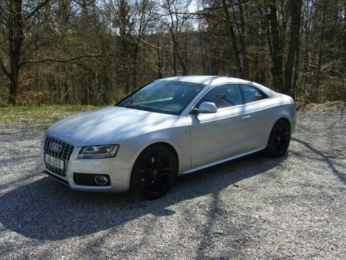

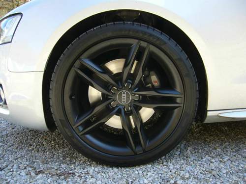

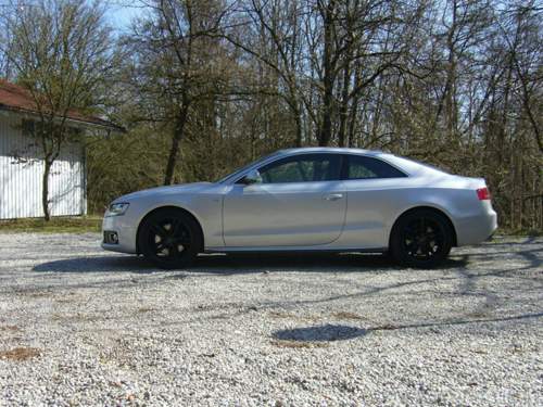

Die gestrigen 25° und Sonnenschein wurde von mir voll ausgenützt und die Sommerreiffen + Spurplatten montiert.
An der VA 15mm und HA 25MM. Guter Deal.

Find ich sieht nicht so gelungen aus, kann aber evtl. daran liegen das du immer Fotos gegen das Licht aufgenommen hast und damit die Felgen immer im dunklen sind, sieht bisschen aus wie Stahlfelge, mach mal Bilder von der anderen Seite also wenn die Sonne genau auf die Felgen strahlt.
Die traurige Winterzeit der dunklen Felgen ist eigentlich vorbei.

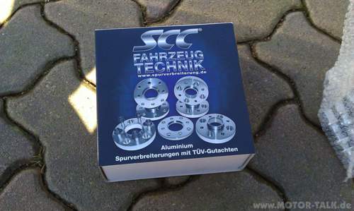

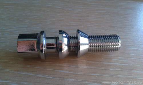

Ich hab mich jetzt für meine kombi entschieden:
HINTEN 15mm vorne KEINE
ich habe noch 20mm SCC PLatten hier liegen- WAREN NIE Montiert- Nagelneu mit passenden Schrauben für den A5/S5 (Kegel/-Kugelbund)
Bei Bedarf kann man sich gerne via PN melden...
(siehe Foto)
Schrauben sind :
SUM1415KUE50
SUPERSPORT verchromter Radbolzen (Kugel- & Kegelbund) Gewinde
M14x1,5,Länge 50mm,Sitz 60° + R13,SW 17,Kegel- & Kugelbund
10Stck (nie montiert gewesen)
Platten:
SC12436 SCC Distanzscheibe ALU 20mm LK 112/5
NLB 66,5
