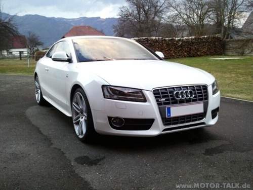

- Ich habe heute endlich wieder meine "schönen" 20"er aufgezogen- Momentan noch hinten mit einer Spurverbreiterung von 15mm ; sobald die 20er Platten kommen, werden sie hinte montiert und vorne kommen die 15er drauf.
- Da ich den S5 eh nur bei schön Wetter und Trockenen Straßen fahre, denke ich wird das für diese Saison schon so passen..
Gruss
Andy

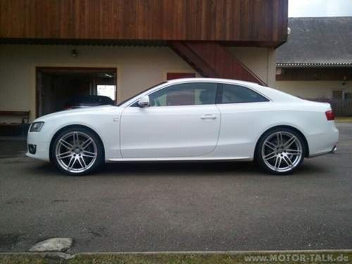

Gestern hab ich jetzt meine neuen Sommerräder montieren lassen.
Der Reifenhändler hat sich erst quer gestellt weil die RS5-Räder ja noch nicht eingetragen sind... Schließlich hat er dann doch montiert.
Heute Morgen war ich beim ADAC wegen der Tachoprüfung:
Durchgefallen ... Abweichung bis 2,6%, 1,13% im Schnitt
Befürchte dass der TÜV damit ein Problem hat, auch wenn es nur bis max 2,08 km/h sind. Hat jemand Erfahrung damit?
Ein paar Bilder (auf die Schnelle) anbei. Die Tragfähigkeitsbescheinigung hab ich auch mal angehängt, falls die jemand braucht.
Werd später mal bei Audi anrufen was eine Tachojustierung kostet.
Viele Grüße
pat

Erlaubt sind 10% plus 4km/h Abweichung nach oben.
Bei 100km/h darf der Tacho also 114km/h anzeigen.
Bei mir zeigt er bei 101,49km/h nur 100km/h auf dem Tacho an ... das ist zu wenig, bzw. zuviel Abweichung.

265 30 R20 sind beim S5 ab Werk verfügbar, daher scheint das zu passen.
Die 275 30 R20 haben einen größeren Abrollumfang, daher die Abweichung.
202,8cm zu 204,6cm ... macht lt. Rechner im Internet 1% aus ... bei mir etwas mehr 🙁
