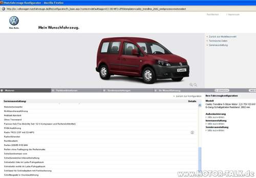

Tja, hätte der TE in seiner Frage die kompletten Reifenangaben genannt, wäre vielleicht eine korrekte Antwort gekommen. Die steht nämlich noch immer aus, weil niemand außer dem TE weiß, um was für SR es da eigentlich geht. Wenn die nur einen 91er Traglastindex haben, wie beim Touran üblich, ist es nämlich nicht zulässig, denn der Caddy 2,0 TDI fährt auf 205/55 R16 94H.

Moin Hifi,
in den technischen Daten zum TDI 2,0 (KR) steht definitiv 94H, für jedermann im Konfigurator als Serienausstattung nachzulesen, aber zumindest beim Lastindex, sind wir uns ja einig;):D.
Grüsse,
Tekas
94h
