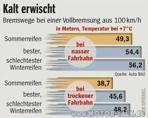

Aus dem SPIEGEL:
"Beim jährlichen Winterreifentest lässt das Fachblatt "Auto Bild" immer einen Referenz-Sommerreifen mitfahren. Die Ergebnisse sind eindeutig:
Auf Schnee rutscht das Sommerprofil fast doppelt so weit. Bei Vollbremsungen auf nasser und trockener Fahrbahn dagegen bremst es deutlich besser als die besten Winterreifen - auch bei Fahrbahntemperaturen von sieben Grad und weniger.
Testwerte bei Kälte und Trockenheit gibt kein Reifenhersteller bekannt."
Quelle ist ein Artikel über die 7-Grad-Lüge aus dem Jahre 2005. Von dort stammt auch die angehängte Grafik.
MfG, Tazio1935

Na da ist ja das richtige Magazin zur Referenz aufgestiegen.

In der Tat. Die anderen Magazine wie auto, motor und sport, Auto Zeitung oder ADAC Motorwelt testen nämlich nur "sortenrein". Bei deren Winterreifentests ist kein Sommerreifen dabei, der die Verhältnisse aufzeigt. Insofern ist die Auto Bild da besser.

Wenn Du Dir die Bremswege von Winterreifen und Sommerreifen auf trockener Strecke bei 7 Grad anschaust, dann wirst Du feststellen, dass Du derjenige bist, der seinen Hintern riskiert, wenn Du die längeren Bremswege mit Winterreifen in Kauf nimmst. Auch auf Nässe bremsen Sommerreifen besser.
Also ich hatte heute morgen -1.5°C. Wie auch in den letzten Wochen. Tagsüber waren es mit Good Will mal +7°C. Auf den Brücken auf meinem Fahrtweg war auch Rauhreif ersichtlich. :O Ich werde mit Garantie noch keine SR aufziehen.

Gut, Raureif und Frost sind schon ein Grund, erstmal bei Winterreifen zu bleiben. Bisher hörte es sich eher nach der schlechten alten 7-Grad-Lüge an, die nicht totzukriegen ist. In manchen Gegenden war es tagsüber mehr als 10 Grad warm und nachts ohne Frost. Da sind Sommerreifen dann klar besser.
