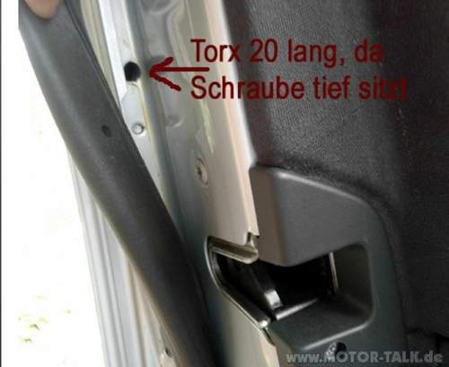

Da der W203 vermutlich die gleiche Infrarot Technik für die Sommeröffnung bzw. Komfortschließung wie der W211 hat, gibt es hier sicher auch ab und an Probleme mit dieser Funktion.
PDF im Anhang.

Habe auch meinen 211er zwischengehabt, dessen Komfortschließung es mal tat, dann wieder nicht und zum Schluss - seit einem halben Jahr - gar nicht mehr.
Nach dem Entfernen der Isoliermasse von der Platine war mit einer Lupe deutlich zu erkennen, dass die Lötstellen der beiden "Füßchen" des Infrarot-Senors kreisförmig gebrochen waren und somit keinen Kontakt mehr hatten.
Jetzt ist alles wieder topp und ich bin froh, gerade bei diesem wunderbaren Wetter mit einem Knopfdruck alle Fenster und das Panoramadach öffnen zu können. Dann ist die Hitze raus und beim Abstellen des Autos ist ratzfatz alles wieder geschlossen.

Mein IR Empfänger funzt auch immer noch einwandfrei. Die Lötstelle hatte ich einfach mit vorhandenem PU Kleber aus der Kartusche verschlossen. Dat ist so wasserfester, leicht aufschäumender Kleber.

Habe mit 2K vergossen > Stabilisiert besser und reißt nicht mehr ab. 🙂

ich habe mich auch an die Demontage des IR-Sensors gemacht. Diese Schraube im Inneren der Türe finde ich nicht? Wo genau sitzt die denn ? Einen langen T 20 Schlüssel habe ich.
Bei meinem W211 kann man das Loch sehen, wenn man die Türdichtung wegklappt/wegbiegt.
Harald
Genau so ist es beim 203 und wer das nicht löst ... sollte zum 🙂
In der Anleitung ist doch sogar ein Bild auf dem man sehen kann das die Dichtung nach aussen gedrückt wird um an das Loch zu kommen.
Tuer
immer diese Vorurteile, da habe ich mich wohl missverständlich ausgedrückt. Selbstverständlich habe ich die Dichtung ausgeklipst um an besagte Öffnung zu kommen. Nur eben dass ich mit dem langen T20 die Schraube nicht finde. Beim reinleuchten sehe ich so etwas wie einen Nietkopf, aber keinen Kopf einer T20? Schlüssel muss waagerecht rein oder im anderen Winkel, links oder rechts versetzt?
nach endlosem stochern im "Nebel" habe ich die Schraube getroffen. Dat Dingen ausgebaut und die Lötpunkte freigelegt, nachgelötet und was soll ich sagen - es geht. Danke für diesen guten Tipp.
