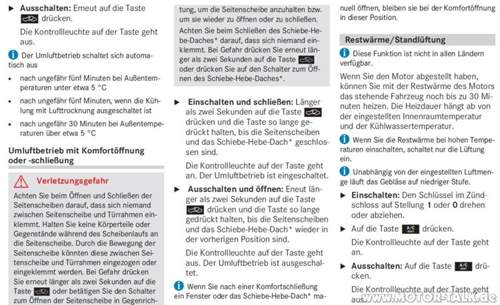

Beim W211 kann man die Schließfunktion z.B. auch bei der Fahrt über langes Drücken der Umlufttaste aktivieren.

Geht auch beim W203
nochmal drücken öffnet wieder auf die alte Position.
Original geschrieben von genius73
Geht auch beim W203. nochmal drücken öffnet wieder auf die alte Position.
ich meine irgendwo gelesen zu haben, dass nur bei der kompfortklimaautomatik so gehen soll.
gruesse vom doc
das funktioniert auch bei der kleinen.

Geht auch beim W203
Ja, ist dann auch das gleiche Prinzip wie beim W211.
