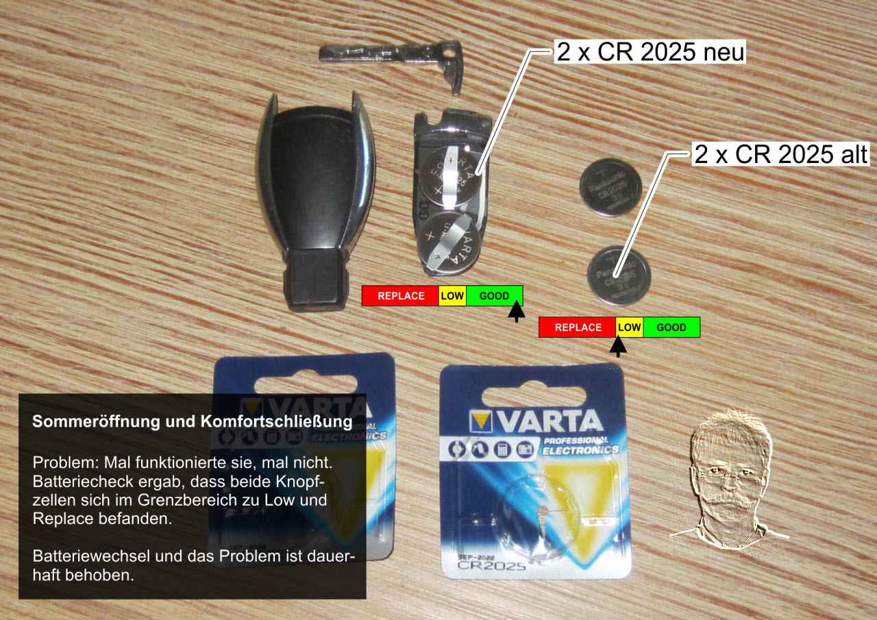

Finde eigentlich gut, dass die beim Benz aus nicht allzu großer Entfernung öffnet. Hatte letzte Woche zwei bekümmerte Koellegen im Büro, die ihren VW morgends geöffnet vorfanden. Das Problem war hier: Schlüssel in der Hosentasche und unbemerkter Druck darauf öffnete das Fahrzeug jeweils. Denen ging ganz schön die Düse, weil die meinten, der hätte jeweils die ganze Nacht offen gestanden. 😁
Da lob ich mir die Benz-Lösung.
Kurzum: Auch mal die Knopfzellen im Fahrzeugschlüssel checken. 😉

Hi zusammen,
angestachelt durch den tollen Beitrag und natürlich durch die momentan hohen Außentemperaturen,testete ich die Funktion meiner Sommerkompfortöffnung.(benutze das sonst nie)
Hmmm....aus Entfernung:Null, also ran ans Fahrzeug:Nichts.....es tut sich erst etwas wenn ich den Schlüssel direkt vor das Inf.Auge halte.
Zweitschlüssel selbiges.
Heißt das jetzt Schlüsselbatterien runter oder volles Programm?
Verwirrte Grüße
Sancho deluxe
Ich würde erstmal die Batterien tauschen.
Mein Knopfzellentester sagte zwar noch 90% aber bei mir tat sich auch
nichts. Heute neue Batterien rein und "surr" -> klappt.
Also brauchen die Batterien einen enorm hohen Füllgrad.

Hi Sancho,
war bei mir auch so. Mit den Low Knopfzellen ganz dicht ran. Funktionierte mal und wieder nicht.
Jetzt mit neuen Knopfzellen geht das aus 1 Meter Entfernung und zwar jedesmal. 😎
Axcell
die Batterien habe ich auch als erstes gewechselt. Is ja immerhin der geringste Arbeitsaufwand.
Danach funktionierte die Sommeröffnung allerdings immer noch nicht, also ran an den speck und gemäß Anleitung nachlöten.
Probier zuerst mal neue Batterien aus, wenns dann immer noch nicht geht, weißt Du ja, wo Du ne Anleitung herbekommst.
