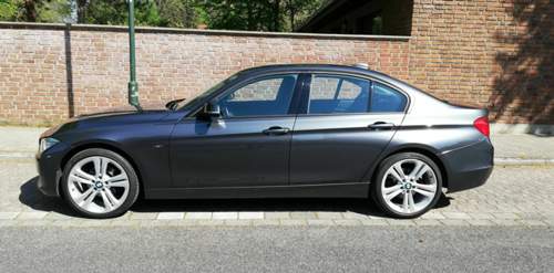

Guten Morgen
Auch wenn es ein 318i ist würde ich persönlich wenn es "nur" um die Optik geht 18er montieren. Aber wenn es auch um Verbrauch und beschleunigen geht dann würde ich max 17er nehmen, meine persönliche Meinung 🙂
Ich fahre einen 320iA F30 und habe 19er drauf da mir die Optik wichtiger ist als Verbrauch und Beschleunigung 🙂
BMW 320iA F30
