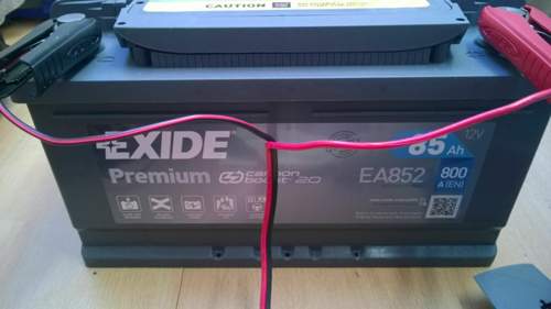

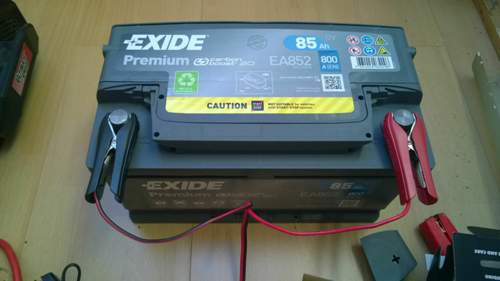

Hier mal noch die versprochenen Bilder, von der neuen Batterie. 🙂
Wp-20200118
Wp-20200118

Der Exide Techniker und der Verkäufer meinten beide ich kann laden...
Das Auto macht ja nix anderes.
Ausserdem, meinte der Batterie Verkäufer, mit ctek ranhängen zum laden, kann man keine Batterie schädigen.
Weil das CTek so intelligent ist.
Die Batterie kam mit 12,63V hier an.
Hab sie gut nen Tag stehen lassen, weil man nicht weiß, was beim Transport ging. Wegen der Säure.
Das Ctek hat knapp 25min auf Stufe 3 geladen.
Danach auf 4 umgeschaltet.
Also denke dass die Batterie kurz vor 80% war, als sie hier ankam.🙂
Doch, "das Auto" (bzw. die Lichtmaschine und der Regler) laden anders. Im Gegensatz zum elektronischen Kleinlader bekommt die Lichtmaschine den Akku/die Autobatterie nicht (ganz) voll. Alleine das ist ein Grund, 1...2x im Jahr die Batterie "richtig voll" (!) zu laden.
Ausserdem, meinte der Batterie Verkäufer, mit ctek ranhängen zum laden, kann man keine Batterie schädigen. Weil das CTek so intelligent ist.
Passt. Vom elektronischen Kleinlader erwartet man genau das. Die erforderliche Elektronik kostet ja heutzutage kaum noch was. Wenn's das Discounterladegerät hinbekommt, sollte man das vom 3-fach-teureren selbsternannten Marktführer auch erwarten...
Auch das sollte passen. Wenn ich mich recht erinnere (ist schon so lange her...) sind trocken vorgeladenen Akkus nach Einfüllen der Säure so 50...60% geladen. Deshalb empfiehlt sich ja das 24-stündige Nachladen. Und genau so wie Du es gemacht hast, nach einer kleinen Ruhephase.
