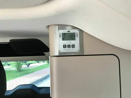

5 Wochen Griechenland sind rum und wir sind ganz begeistert von unserem Marco Polo und natürlich auch der installierten Photovoltaik-Anlage.
Wir haben überwiegend "wild" gecampt und waren lediglich 5 Tage auf Campingplätzen. Aber auch da sind wir nicht ans Netz gegangen. Die Board-Batterie war meistens schon Mittags voll und die Anlage ging in den Stillstand - es hätte also noch viel mehr Strom geerntet werden können.
Es wurden 7.800 kWh (568 Ah) Strom erzeugt. Alle Verbraucher haben wir auf 12 Volt umgestellt (Ladegeräte von Laptop, Foto, Akkus etc., sowie Küchengeräte). Die USB-Buchse in der Westfalia-Versorgungssäule wurde gegen eine 12V-Buchse umgetauscht, da sie als einzige Dauerstrom liefert. Falls hier trotzdem USB-Buchsen benötigt werden, kann man einen Adapter reinstecken.
Einen zusätzlichen positiven Effekt hat die Photovoltaik-Anlage während der Fahrt. Über das Batterie-/ Generator-Management sind schon zahlreiche Beiträge erschienen und das scheint ja schon bald eine Raketenwissenschaft zu sein.
Wer verfolgen will was sich da so tut, kann ja mit der entsprechenden Tastenkombination im KI sich die Werte anzeigen lassen (siehe Beitrag von PAHUL im Thread "Marco Polo : Batterie Management"😉. Bei mir steckt im Zigarettenanzünder der Ablage ein Voltmeter, über welches ich verfolgen kann, ob der Generator lädt. Im Schiebebetrieb geht er grundsätzlich in den Ladezustand.
Wenn der Generator also nicht lädt, geht die Spannung im Bordnetz zurück und die Photovoltaikanlage beginnt zu laden, was auch noch einen leichten Spareffekt hat, denn diese erzeugte Energie muss nicht mit Treibstoff via Generator erzeugt werden.
Befner bekam ja von Westfalia die Info, dass die Starter- UND Zusatzbatterie keinesfalls zusammen geladen werden darf. Ich kann mir vorstellen, was hier gemeint ist. Irgendwann bekam ich auf dem KI die Anzeige mit Batteriesymbol und der Meldung "Anhalten s. Betriebsanleitung" (siehe Foto). Leider schweigt sich allerdings die Betriebsanleitung über diese Meldung aus.
Nach Zündung Aus/Ein ist die Meldung weg. Als sie einige Tage später wieder erschien, habe ich die Sicherung welche ich leicht zugänglich hinter der Beifahrer-Batterieabdeckung habe, rausgezogen (siehe Foto). Danach gab es keine Meldungen mehr. Ich nehme an, dass das Batteriemanagement das zusätzliche Ampere welches von der Photovoltaikanlage während der Fahrt in die Starterbatterie fliesst als Fehler interpretiert.
Im Stand kann man ja die Sicherung dann wieder reinstecken, wenn man längere Zeit steht.

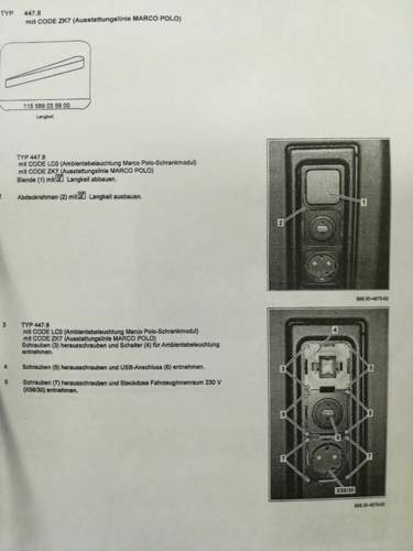

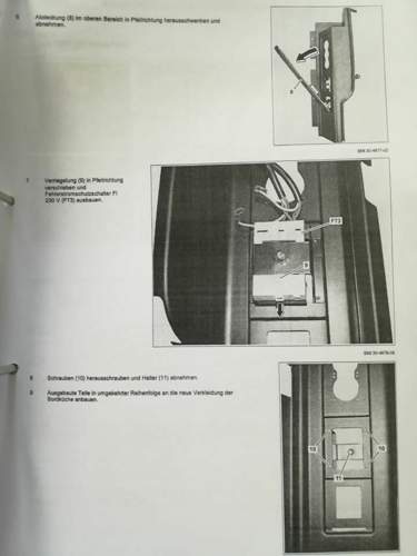

Jetzt ist mir wieder eingefallen, dass @streetglide geschrieben hat, dass er den USB-Anschluss in der Westfalia-Versorgungssäule von USB auf 12V Steckdose umgebaut hat. Genau das möchte ich auch machen.
Hierzu nun einige Fragen:
- Was muss ich zur Demontage der Versorgungssäule tun?
- Habt Ihr einen Tipp für eine passende 12V-Steckdose, die in die vorhandenen USB-Buchse passt?
- Gibt es etwas zu beachten?
Besten Dank vorab und viele Grüße
Thomas
Bilder zum Ausbau
Bitte auf stromführende Teile achten.
Ggf. Sicherungen vorab entfernen.
