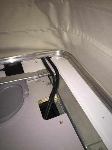

So nun ist die Anlage bis auf ein paar kleine schönheist Korrekturen fertig verbaut und angeschlossen.

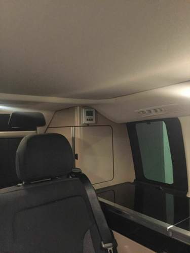

Hier noch die Fotos für die Kabeldurchführung. Bin dem Kabel für das elektrische Aufstelldach gefolgt und dort hat es besten gepasst für in das Wagen innere. Den Laderegler habe ich unter dem Kühlschrank verbaut.
Zusätzlich wird noch für die Erhaltungsladung der Starterbatterie ein Relais verbaut so das wenn die Lichtmaschine läuft die Ladung vom Solarregler unterbrochen wird. Somit sollte nicht die weiter oben erwähnte Fehlermeldung der Batterie kommen. (Hier noch ein Danke für die Information). Ob sich dies so bewährt wird sich zeigen.
Gruss Dani
