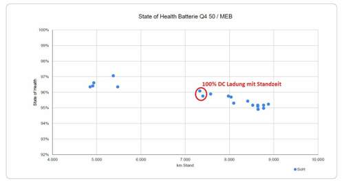

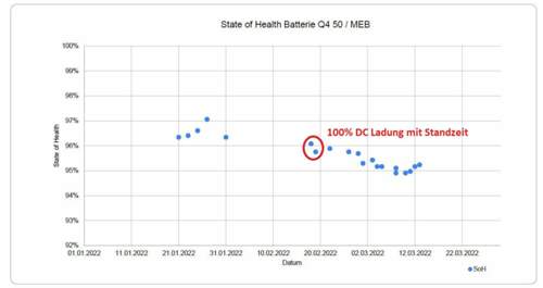

Ich habe mal über den MEB Wert "maximaler Energiegehalt der Traktionsbatterie" ein mögliches SoH errechnet. Die Temperaturunterschiede der Batterie sind dabei nicht berücksichtigt.
Leider habe ich nicht viele Daten.
Es scheint aber das eine Ladung auf 100% mit DC und danach eine Standzeit von mehreren Stunden das SoH negativ beeinträchtigt.
Anbei die Grafiken in Kilometer und Zeit Darstellung auf der x-Achse, nachdem sich bei der Batterie zwei Alterungseffekte überlagern.
SoH über der Zeit
SoH über dem Kilometerstand

ich habe mein MEC auch protokolliert. Ich bin allerdings erst bei 2600km und 4 Wochen Fahrzeugalter.
Mein Startwert waren 78300Wh. Jetzt springt der Wert während einer Fahrt immer zwischen 77600 und 78000Wh.
Ich hätte erwartet, dass der MEC bereits schneller sinkt. Eigentlich ist es bei Li-Ion normal, dass während der ersten Nutzung die Kapazität schnell auf 95% abfällt und dann lange dort bleibt bevor eine langsame Reduzierung über Zyklenzahl und kalendarisches Alter. Eigentlich so wie bei dir zu beobachten.
Ich habe einen Q4-40, du einen Q4-50. Da sind verschiedene Zellen von verschiedenen Herstellern drin.

Deine Werte sind ja perfekt und entsprechen genau dem Datenblatt des Q4. Die Alterung ist aus meiner Erfahrung stark vom Zellentyp abhängig. Ich habe bei meinem Q4 vom Anfang leider keine Aufzeichnungen, da ich den OBD Dongle erst seit Mitte Jänner habe.
Danke, ja das war mir bewusst.
Das kann auch an der Eignung der Zellen für hohe Entladeströme beim Boost liegen.
Hohe Entladeströme beschleunigen normalerweise auch die Alterung der Zellen.

Bei einem SoH von 95% hast Du 5% der ursprünglichen Kapazität verloren und damit auch 5% der Reichweite.

Es würde mich auch nicht wundern, wenn die Messwerte stark gerundet sind und überhaupt nach so kurzer Laufzeit (niemand fährt einen Q4 schon seit mehreren Jahren) schon verlässliche Daten liefern.

Die Rundung ist auf 50Wh. Das reicht um einen Trend festzustellen.
Interessant ist aber die Auswirkung auf die Reichweite, 5% wären bei meinem Q4 24 km weniger Reichweite.
Da die Messwerte aus dem BMS des Q4 kommen gehe ich davon aus, dass diese sich mit dem Update der MEB Software nochmals verändern werden.
