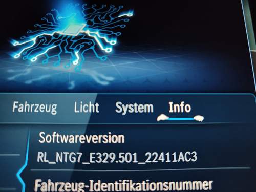

Was mir nun aufgefallen ist: meine Software scheint uralt zu sein (RL NTG7 E023.303 21042AC3). Unser Abteilungsfahrzeug ist auch ein W206, hat einige Menüpunkte die ich nicht habe, und zB nicht den Bug mit den Einstellungen der Geschwindigkeitswarnung (RL NTG7 E210.209 21183AC3).
Meine Hoffnung ist nun, dass die aktuelle Software meine Probleme löst. Allerdings wird mir kein Update angezeigt. Das soll doch alles OTA laufen, also wieso habe ich so einen Uralt Softwarestand? Nach kurzer Recherche scheint das die Software von Juni/Juli 21 zu sein.
Weiß jemand, wie man das Update erzwingen kann oder wann das Auto nach einem Update sucht? Habe das Auto ja noch keine Woche, wird evtl. nur wöchentlich nach einem Update gesucht?

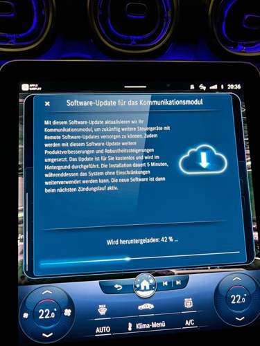

Hallelujah! Endlich tut sich mal was.
https://www.motor-talk.de/.../...wareupdate-und-bugs-t7262776.html?...

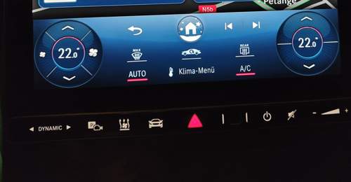

Meiner war Heute in der Werkstatt, weil die Heckscheibenwischwasseranlage nicht funktionierte und der rechte Außenspiegel nicht geheizt wurde.
Wurde laut Personal in der Werkstatt durch updates der unzähligen Steuergeräte gelöst. Somit habe ich auch das aktuellste Softwareupdate bekommen. Bis jetzt ist mir nur aufgefallen, dass das Layout des Homebutton und die Bedieneinheit der Klimaanlage leicht geändert wurden und im Stau hatt er mir ein Popup mit Rettungsgasse gezeigt.

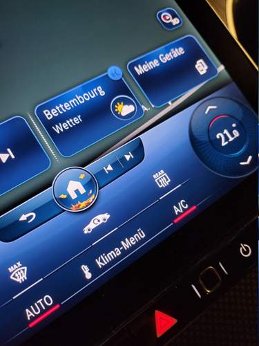

Das mit dem Home Button sollte unter den Punkt Grafische Goodies fallen. Daher werden im System einige Elemente auch winterlich erscheinen.
Das mit dem Schnee ja da hast du recht, aber dass der Button tiefer angesiedelt ist und die weiter, zurück tasten sowie die zurück Taste selbst etwas anders grafisch dargestellt sind, ist mir neu. Anbei ein Bild mit dem Herbst goodie.
