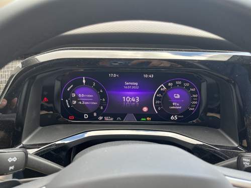

Seit einiger Zeit tritt sporadisch ein Totalausfall des Autos auf. Ich steige ein, Drücke auf Start und 14 Fehler tauchen auf. Es passiert nichts, ich kann nicht losfahren. Erst wenn ich den Wagen wieder ausschalte und neu starte läuft der wieder.
Ich war beim Freundlichen und hatte Glück, dass der Fehler dort aufgetaucht ist. Normalerweise ist beim Händler immer der Wagen ohne Fehler.
Naja, auf jeden fall steht der Wagen jetzt 3 Tage dort und bleibt auch erst mal da.
Der Freundliche hat gestern von VW die Aufforderung bekommen sämtliche Steckerverbindungen im Stoßstangenbereich zu checken. Alles in Ordnung. Heute kam die Info, dass VW mit Hochdruck nach einer Lösung sucht.
Ich glaube nicht wirklich dran.

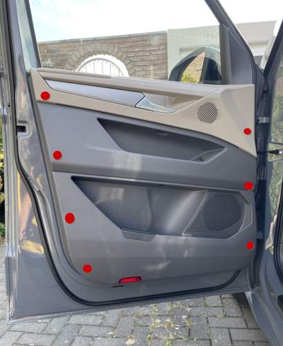

Deine Bilder in dem T7-Verarbeitungs-Thema habe ich auch gesehen. Bei mir stand die Türverkleidung auf der Beifahrerseite im oberen vorderen Bereich ab. Erst wurde versucht dies zurichten, da diese angeblich nicht korrekt in den Aufnahmen sitzt. Mir wurde das Fahrzeug so wieder übergeben mit dem Hinweis das sei alles korrekt. Erst nach nochmaliger Reklamation, auch bei der VW-Kundenbetreuung, wurde diese dann anstandslos getauscht. Nun passt alles soweit. Gestern habe ich bei mir die Verkleidung an der Fahrertür demontiert, da ich mir anschauen wollte wie ich da sinnvoll Dämmung anbringen kann und wie der Lautsprecher aussieht. In dem Bereich der bei dir absteht sind keine weiteren Clips, sondern dieser Bereich wird nur von den 2 sichtbaren Schrauben fixiert und liegt eigentlich gleichmäßig an. Es sieht es so aus das die Verkleidung verzogen ist. Auf dem Foto habe ich die ungefähre Position der Clipse markiert.
Ich hoffe du hast eine gute und serviceorientierte Werkstatt die auch gewillt ist, die Produktionsfehler zu richten.
Verkleidung 1
Verkleidung 2

Nachdem ich ein paar Kilometer gefahren bin habe ich exakt das gleiche Problem wie @PP8819 . Auch bei mir wurde ein Stellzylinder an der Bremse getauscht und gesagt das der Fehler behoben wurde. Leider ist dem nicht so - heute hatte ich wieder einen Totalausfall der Feststellbremse, Parkassist, ACC, Auto Hold etc. - WEil ich das ja so langsam kenne wie immer auf Video festgehalten.
Link: e-Bremse Totalausfall T7
Diesmal habe ich direkt mit VWN Kontakt aufgenommen und mir wurde folgendes gesagt:
"Definitiv nicht weiter fahren, da es sich um eine Sicherheitsrelevante Meldung handelt".
+ Wagen wird morgen zu VWN in Berlin geschleppt
Ich hatte echt Hoffnung das die Werkstatt sich dem Problem annehmen würde aber es ist eher noch schlimmer geworden. Das Sahnehäubchen ist ein Quietschen auf der rechten Seite der Achse wenn ich links einschlage. Das Problem ist "immer" da - nicht sporadisch.
VW sagte und schrieb : "Konnte nichts festgestellt werden"
Ich habe sogar noch bei der Abholung bei VW auf dem Gelände mehrere Videos gedreht die das Quietschen in der Lautstärke eine einfahrenden ICE Zugs zeigen.
