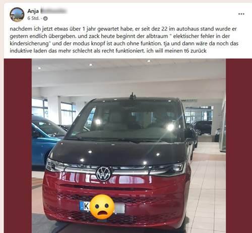

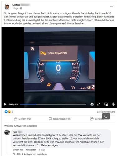

MV-Erfahrungsberichte andernorts...zufällige Facebook-Screenshots von heute
Facebook Screenshot v. 17.02.23
FB Screenshot v. 17.02.23
Naja, geht ja gerade um Software-Updates

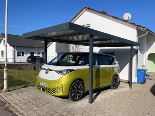

Nee nee keinen Polo. Hatte de ID.Buzz bekommen gehabt.

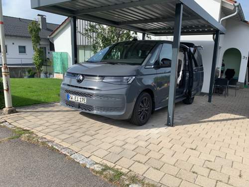

(Siehe Bild, von meinem Carport)
Ja OK 100 PS war weng hoch gegriffen. Aber er läuft echt anders, ruhiger und Spritziger, reagiert viel schneller und schaltet sanfter.
