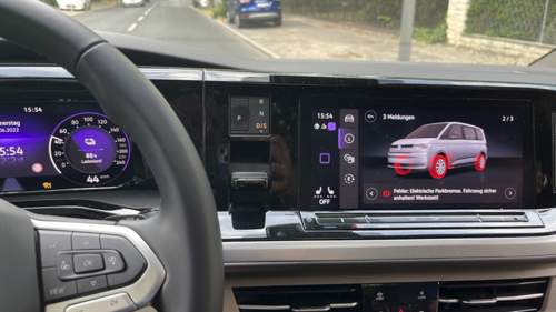

Themenstarteram 20. Mai 2022 um 19:06
Seit einiger Zeit tritt sporadisch ein Totalausfall des Autos auf. Ich steige ein, Drücke auf Start und 14 Fehler tauchen auf. Es passiert nichts, ich kann nicht losfahren. Erst wenn ich den Wagen wieder ausschalte und neu starte läuft der wieder.
Ich war beim Freundlichen und hatte Glück, dass der Fehler dort aufgetaucht ist. Normalerweise ist beim Händler immer der Wagen ohne Fehler.
Naja, auf jeden fall steht der Wagen jetzt 3 Tage dort und bleibt auch erst mal da.
Der Freundliche hat gestern von VW die Aufforderung bekommen sämtliche Steckerverbindungen im Stoßstangenbereich zu checken. Alles in Ordnung. Heute kam die Info, dass VW mit Hochdruck nach einer Lösung sucht.
Ich glaube nicht wirklich dran.

Gibt es denn hier ein Update für die Betroffenen? Da mein Termin noch eine Woche hin ist kommen ständig neue Probleme hinzu. Mittlerweile gesellt sich meine Feststellbremse hinzu (siehe Bild) und bleibt zu 50% der Zeit bestehen.
Sobald die nicht mehr verfügbar ist geht auch kein ACC, Bremsassi, Berganfahrhilfe usw usw.
Die Lichtorgel kommt jetzt jede Woche regelmäßig. @HDK : Wie ist der Status bei dir?
Themenstarteram 1. Juli 2022 um 10:37
Das ist mir neu. Bis jetzt hatte ich „nur“ diese 14 Fehler. Hin und wieder tauchen die auf. Das was du jetzt fotografiert hast kenne Ich nicht. Ich hatte mal einen Fehler vom Getriebe. Offizielle Antwort von VW wegen dieser 14 Fehler: Update ist voraussichtlich Ende q4 verfügbar. Mal sehen was kommt. Ich habe eine kaufmännische Wandlung schon unterschrieben. Komme super dabei raus. Bei mir kommt noch Qualitätsmangel hinzu. Die Türverkleidungen liegen nicht richtig an, es rappeln beide Türen vorne, ein Blech vibriert bei einer gewissen Motordrehzahl (wurde schon mal behoben, ist aber wieder aufgetaucht), relativ starke Windgeräusche. Habe mal mit Klebeband die A Säule und die Gummilippe vom Seitenfenster angeklebt. Die Geräusche waren fast weg.
