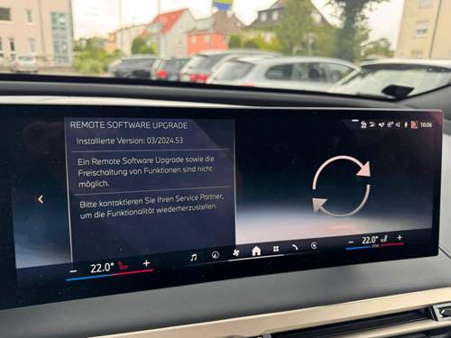

Ich sehe gerade; neuerdings - seit dem letzten Update habe ich diese Meldung.
Was soll denn der Mist nun? 🙁

@cyas schrieb am 20. August 2024 um 19:59:56 Uhr:
Habe das selbe Problem. BMW Hotline kann da auch nicht helfen und ich soll zum Servicepartner Der hat Termine Ende September frei... Kein riesen Problem allgemein, aber schon ärgerlich wegen sowas in die Werkstatt zu müssen.
Hat ggf. jemand einen Lösungsvorschlag? Headunit neu starten, BMW ID wechseln und alle Dienste aktualisieren habe ich bereits gemacht.
Hallo, ich hatte genau die Anzeige in meinem iX. Mein Auto ist von 03.23 und die Anzeige ist mir kurz nach der Auslieferung beim "rumspielen" aufgefallen. Da ich selber Inhaber einer Kfz-Werkstatt bin habe ich mal den Fehlerspeicher ausgelesen und dabei festgestellt dass sehr viele Fehler in diversen Steuergeräten hinterlegt waren. D.h. sie wurden vor der Auslieferung nicht gelöscht. Nachdem ich sie gelöscht habe war auch die Meldung bzgl. des Updates verschwunden. Evtl. versucht Ihr also mal in einer gut sortierten freien Werkstatt die Fehlerspeicher zu löschen. Ich hoffe es hilft.
Danke für den Tipp! Dann muss ich halt doch in die Werkstatt, aber Auto fährt ja zum Glück auch mit der "alten" Software problemlos.
Ich kann ein Fehlerspeicher auslesen und löschen im Raum Nürnberg anbieten. 😉
