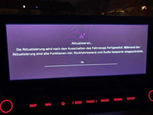

Ich vergaß zu erwähnen, dass während des Update ich 20 min. unterwegs war und dann erst den Motor abgestellt habe.
Also Motor an, "Aktualisierung nach Ausschalten des Fahrzeugs" wählen, Motor aus, Auto verschließen und es läuft trotzdem weiter?
Genau
@Invio1 schrieb am 10. Dezember 2022 um 18:31:15 Uhr:
Oder Motor Starten und dann “Jetzt Aktualisieren“ wählen, an dein Zielort fahren und dann anschließend Motor abstellen. Das Update läuft dann weiter. Siehe Text Bild 2.

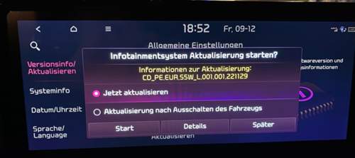

@tbd80 schrieb am 10. Dezember 2022 um 08:47:23 Uhr:
Moin, der Download der knapp 40GB großen Datei hat ca. 30-45 min. gedauert. Geschwindigkeit waren ø12 MBit mit LAN. Und vom PC auf den Stick waren es auch noch einmal ca. 10-15 min. Alles Problemlos abgelaufen. Mit dem Stick ans Auto (Proceed MJ22), Fahrzeug gestartet, Stick in den Port und die Aktualisierung begonnen. Den Motor habe ich dann abgestellt. Nach ca. 45 min. war der Update fertig 😎.
Ist die Nr ...221129 die neuste version oder?
Ich hab ...221004 im auto.
Ja, so ist es!

@tbd80 schrieb am 10. Dezember 2022 um 19:00:40 Uhr:
Zur Not kann man auch das Update nach ausschalten machen und trotzdem dann irgendwann los fahren, falls es zu lange dauert. Alles kein Problem🙂
