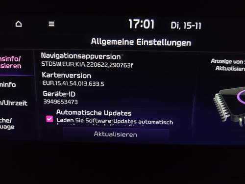

So ich war heute beim Händler und habe mir das neue Update auf das 10,25" Navi von meinem Proceed (Bj. 20) aufspielen lassen, da das Update online noch nicht zu finden ist.
Anbei wie versprochen ein paar Fotos sowie meine Eindrücke:
- Da man nun für verschiedene Fahrer Profile anlegen kann, muss man für das Anlegen seines Profils mit dem Einrichten des Navis bzw. der Einstellungen (alle Einstellung die nicht das Kombiinstrument betreffen) wieder erneut beginnen (inkl. Radio Favoriten, Naviziele etc). Auch UVO muss erneut mit dem Fahrzeug verknüpft werden.
- Wie in den Videos die hier gepostet wurden zu sehen, ist der Screen mit der Uhrzeit/Wetter der neue "Homescreen" ganz links. Dort wird auch wenn navigiert wird die Strecke sowie angrenzende Straßen in den verschiedenen Farben grün/gelb/rot (Verkehrsfluss) angezeigt.
- Blitzerwarner funktionieren! Ich habe es extra heute auf dem Weg nach Hause getestet.
Es wurden sogar neue Töne eingefügt. Jetzt ertönt ein Ton vor Erreichen des Blitzers und nach passieren ein anderer. Wenn man zwischenzeitlich die Höchstgeschwindigkeit des Blitzers überschreitet gibt es einen sich wiederholenden Warnton ähnlich dem Anschnallsignal.
- Das komplette Design ist jetzt in Lila gehalten, eine Ausnahme davon bieten die Apple CarPlay and Android Auto Logos.
- Für die Leute, die gerne die Analoguhr als Bildschirmschoner nutzen, es gibt jetzt 8 Uhrenmodelle zur Auswahl.
Die aktuellsten Softwareversionen entnehmt ihr bitte meinen Fotos.
Solltet ihr noch etwas spezielles wissen wollen kann ich das gerne prüfen.

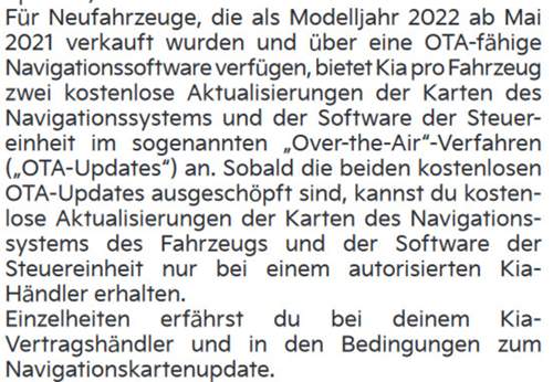

Ne gemeint ist tatsächlich 2x. - Also quasi nur 1 Jahr lang (wenn man nach KIAs 2x im Jahr gibts Updates geht). Das steht auch seit Ankündigungen der OTAs im Kleingedruckten.
Hier mal der Ausschnitt aus der Ceed Broschüre.
Das einzige was mich wundern ist dieses "Kostenlose Updates danach NUR beim Kia Händler." Formuliert ist das so als würden nach den 2 OTA-Updates die Möglichkeit komplett wegfallen selber per USB-Stick upzudaten. Oder man verlängert halt kostenpflichtig die OTAs (soll ja bald in die Connect App integriert werden).
Wobei ich da vermute das ist eher ne Formsache. - Ich hab z. B. nirgends im kompletten Ceed-Werbematerial ein Hinweis auf update.kia.com gefunden, wo man ja auch alles selber runterladen kann. Gehen tut es trotzdem, wird wohl zukünftig genauso sein.

Dann hätten die sich den Quark mit dem OTA auch sparen können.
Naja, da machen wir es später halt wieder manuell.
