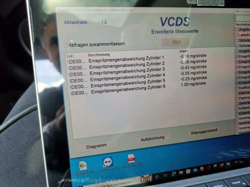

Ich habe bei meinem Sq5 Bj. 2014 und 120tkm auch das gleiche Problem. Ein Ruckeln im 7. bzw. 8. Gang zwischen 1500 und 2000 Touren. Aber nur wenn ich leicht beschleunige. Wenn ich das Gaspedal mehr durchtrete, ohne kickdown, ruckelt nix. Die Injektoren ausgelesen und unter Volllast sind die Injektoren 1-5 tadellos und alle ähnlich, lediglich Injektor 6 hat +6. Keine Fehler abgelegt. Im S Modus absolut keine Probleme. Getriebe schließe ich aus. Das würde er sonst immer machen.

Da scheint ja jemand dem Diagnoseprogramm voll zu trauen, oder hat keine Ahnung.😕😕😕
Alles tauschen was so als defekt angezeigt wird - nix gebracht - aha kann nur vom Getriebe kommen!😁😁😁
