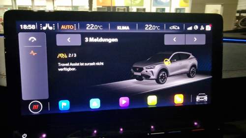

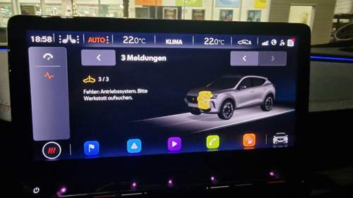

Und heute kam mal wieder, seit langer Zeit, der TravelAssist...
Dazu gesellten sich Start-Stopp und Antriebssystem...
Werde die Bilder wohl mal meinem Service-Berater zukommen lassen. Hab ja auch erst ein neues Lenkrad drin, welches scheinbar ursächlich für die TravelAssist bzw. FrontAssist-Fehler war.
Hab das Gefühl, dass die Lenkradheizung das negativ beeinflusst. Denn die nutze ich erst seit ein paar Tagen.

@Golf 3 GTI-VR6 schrieb am 1. Dezember 2023 um 20:51:55 Uhr:
Ich hab ja aktuelle Software drauf...

Wenn wir denn schon Schnee gehabt hätten, ja. Hatten wir aber bisher noch nicht.
Schätze das hat tatsächlich was mit der Lenkradheizung zu tun. Denn bevor ich die relativ regelmäßig benutzt hatte, gab es die Fehler nicht.
