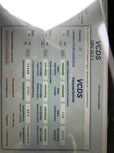

Heute ein seltsame problem..mein softclose von fahrertür ist gleich aktiv nach öffnnen von die türe und mann hört die motor probiere zu ziehen aber ist natürlich nicht möglich weill die tür geöffnet ist.. wenn ich dan die tür schliss , dan funktioniert die softclose nicht weill die motor einmal probiert hat zu ziehen! Ist jeden mal so 🙁... motor softclose ist jeden mall aktiv aber an falsche moment!! motor softclose lauft direkt nach öffnen von türe.. hatte heute morgen noch perfekt funtkioniert!
Was ist die problem? 🙁

Hmm... schade! Wie kann ich die microschalter kontrolieren/durchmessen? Das geht mit vcds?
Du kannst in VCDS den Status des Schalters sehen.
In jedem Schloss mit Softclose sind 2 Schalter.
Der Erste sagt dem Softclose, wenn die Tür angelehnt ist (erste Raste des Schlosses)
Der Zweite sagt dem Steuergerät, dass die Tür zu ist (2. Raste des Schlosses)
Wenn der erste Schalter dem Steuergerät ständig meldet, die Tür sei in der ersten Raste, dann zieht das Softclose zu. Bei offenem Schloss kann es das nicht. Bei geschlossener Tür verhindert der zweite Schalter das Zuziehen.
Die Schalter gehen schnell kaputt.
Meinst du status schalter ? Oder irgendwo anders wo ich kann lesen?
Ja, genau den Messwertblock meine ich.
Tür auf 00000011
Tür angelehnt 00000010
Tür zu 00000000
Das letzte Bit ist der betreffende Schalter. Die ersten 6 Zeichen könne auch anders sein (z.B. Safe-Lock und so). Wichtig sind nur die letzten beiden für das SoftClose.
Allerdings hast du die Beifahertür gepostet... wenn dein Problem an der Fahrertür ist, dann ist es das falsche Stg
Hier noch ein Deeplink zu den Bits (Etwas nach unten scrollen)

Du hasst gleich! Wenn die fahrertür geöffnet ist bekomme ich: 0000010 und bleibt bei 0000010!
Und wenn die beifahrertür geöffnet ist bekomme ich: 0000011. Wenn ich diese tür angelehnt habe dan geht es nach 0000010 und dan nach 0000011 mit softclose und gleich nach 0000000
Fahrertür muss ich neue schloss kaufen 🙁
Soll es hilfen wenn ich die batterie polen drauf mache, 5 min warte bis alles reset hatte gemacht und probieren mit die tür? Soll es etwas machen?? 🙂
In dem Schloss ist ein mechanischer Schalter. Die sind oft ein Problem. Bei dir ist der Schalter dauerhaft angesteuert.
Ich hatte mein Schloss damals zerlegt und war über die doch recht billige Qualität des Schalters erstaunt.
Du kannst noch direkt am Schloss mit einem Multimeter messen um sicher zu gehen, dass es der Schalter ist (und nicht das Steuergerät oder ein defektes Kabel).Dazu muss zumindest die Türverkleidung runter... und dann muss man erstmal wissen, welche 2 Kabel das sind....
Man kann das Schloss auch reparieren, allerdings ist das eine "Bastelarbeit", den öffnen kann man das Schloss nicht und den neuen Schalter muss man einkleben. Und wenn man dann an der falschen Stelle sägt braucht man auch ein neues Schloss.
