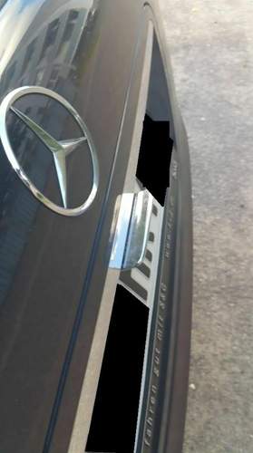

Es ist dieser Griff, der beim öffnen unterhalb der langen Chromleiste vorkommt.
ca. 10cm lang in der Mitte, da wo diese Schlosseinheit ist, mittig.
Der Griff ist dazu da, um den Kofferraumdeckel zu schließen,
damit man sich keine schmutzigen Fingerchen bekommt,
wenn man ein kleines Dreckschweinchen ist,
und seinen Dickschiff nicht "sauBär" hält. 😁
Wenn der Deckel ins Schloss ist, zieht die Zuziehhilfe ja den deckel paar mm weiter an,
und danach wird der Griff angesteuert und wieder eingezogen.
Das klappert dann schon paar mal klack klack klack.

Hallo.
Wenn du diese schwarzen Plastikhaken meinst,
da kannste so ein Netz mit Gummizug "einclipsen".
Foto, mom, muss nur schauen wie ich das vom Handy rüber bekomme.
Mfg
PS.
Hier das Foto
Unbenannt
Wooow! 😰😰😰
Sowas gibts bei mir nicht...
Bei mir sieht es so aus... (siehe Fotos)
Habe ich nun keine Softclose im Heckdeckel? Obwohl ich denke sie müsste auch im Kofferraumdeckel verbaut sein oder?
