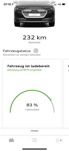

Habe meinen e-tron werktags morgens auf 80 Prozent voreingestellt. Das Fahrzeug ist vorgewärmt und auch aufgeladen. Komischerweise aber nicht auf 80 Prozent, sondern auf 83 Prozent. Wie kann das sein ?
Statusmeldung

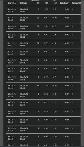

Also ich habe bei mir den Ladetimer immer auf 7:30 Uhr mit Klima und 80%. Der Wagen ist bei mir immer bei 80%. Wenn ich das im Ladelog der WB richtig sehe lädt er bei mir ERST bis 80% und zieht danach 4kw aus der WB für die Heizung.
Er lädt so bis 6:30 Uhr mit 11kW und dann ab so 7:20 Uhr mit 4kW.
Allerdings lädt er mehrmals die Nacht für 1 Minute und dann so ab 3:00 Uhr ne Stunde, dann wieder 1 Minute und dann wieder ne Stunde…
EDIT: Habe heute morgen OHNE Klima in der Timerladung geladen und erst um 8:15 Uhr die Sofortklima über die Apple Watch gestartet. Da taucht nix im Log auf. Also ist es bei mir auch so, das er bei einer Timerladung INKL.Vorheizen die Energie aus dem Netz zieht und bei sofortladen aus dem Akku. Ich habe aber das Problem nicht das er dann zu viel oder zu wenig hatte. Dochbich erinnere mich 1x war er auf 87% oder so warum auch immer. Da war die WB grade bei. Mussten sich vielleicht erst kennenlernen die beiden 😛

Welche Wallboxen habt ihr? Vllt legt er abhängig von der WB ein unterschiedliches Verhalten an den Tag.
Bei mir ist es eine Elli / Audi WB - sehe über die Zeit nur einen einzelnen Ladevorgang auch wenn er Pausen einlegt.
Wenn der Akkustand niedrig ist läd er unabhängig vom timer erstmal auf 25% und fängt dann nachts an in einem Rutsch durch zu laden (Abfrage des SoC alle 10 min über MyAudi).
Ich nutze die Easee.
