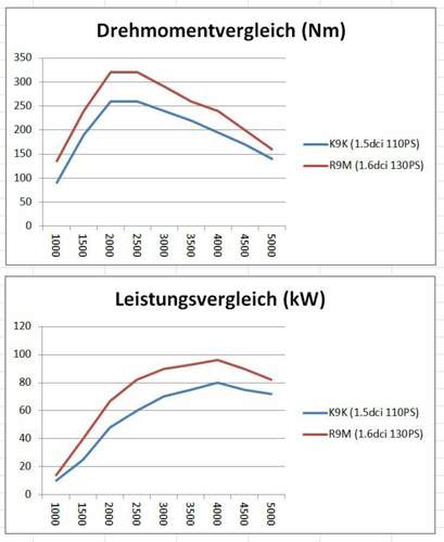

Also dass der 1.5dci eine Krücke ist würde ich auch nicht sagen. Und dass er sparsamer ist würde ich auch unterschreiben. Die Leistungsunterschiede sind mit den regulären Vergleichswerten vielleicht auch gar nicht so griffig, aber beim Überholen z.B. da ist der Unterschied sehr deutlich. Entsprechende Beschleunigungswerte findet ihr hier: http://www.zeperfs.com/duel5994-4327.htm
Diese Zwischensprintwerte finde ich auch deutlich interessanter als Vmax oder 0-100 Zeiten, weil sie im realen Verkehr viel häufiger eine Rolle spielen. Mal eben überholen auf der Landstraße oder auf der Autobahn. Da hat der 1.6dci deutlich mehr Reserven, auch deutlich mehr, als die 100cm³ Hubraumunterschied es vermuten lassen.
Ansonsten habe ich mal Drehmoment und Leistungskurven der beiden Motoren in ein Diagramm gebracht, als Grundlage dienten die Diagramme auf der Renault-Powertrains Seite.
Mit dem 110PS Diesel und Bose als Bedingung wäre der TE aber in jedem Falle auf ein 2014er oder früheres Modell festgelegt. Im Modelljahr 2015 war das laut Preisliste nicht mehr konfigurierbar, da war ja schon einiges reduziert.
K9kvsr9m
