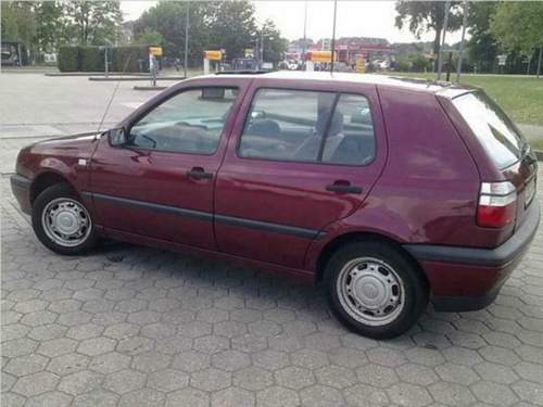

Hallo liebe Golfgemeinde,
ich hatte ja letztens eine Threat aufgemacht von wegen Kaufberatung etc. So... letztes Wochenende dann ab zum Verkäufer. Auto angeschaut, mal ne Runde um den Block gedreht, den Gestank im Auto als Wermutstropfen hingenommen und mitgenommen.
Auf den ersten Metern dann auch die ersten Probleme:
Blinker gehen nicht, Tanknadel im Eimer....
Na gut, für das Geld kann man keinen Neuwagen erwarten....
Dann zu Hause abgestellt, das ganze Panzertape am Dach entfernt (das sollte abdichten, hats aber nicht. Es hat eher die muffige Luft daran gehindert, auszutreten) und ab zur örtlichen Waschstraße.
Motor hat gerade die 100tsd km runter, ist trocken, Automatik, schaltet sauber und ist im allegemeinen im guten Zustand.
Problem ist nur der penetrante Geruch. Es riecht ungefähr so wie im Omas altem muffigen Keller, wo Wasser reinläuft und gammelt.
So, nun:
Wie bekomme ich den Muff raus, wie beseitige ich den Schimmel am Himmel?
Warum geht der Blinker nach der Waschstraße auf einmal wieder?
Und warum funktioniert die Tanknadel nach 40km Vollgas wieder? (Der Verkäfer meinte, man müsse ihn mal wieder richtig ausfahren...Gut, kriege ich hin.)
Was kostet so ne Neblerattrappe beim Schrotti ungefähr bzw. was kann man dafür geben?
Musiktechnisch ist ein JVC mit 12-fach Wechsler verbaut, Boxen sind fürn Eimer. Welche Boxengröße verbaut man da im Golf?

gut denn Gestank aus denn polstern
am besten abziehen und damit ab in die Waschmaschine.
Schimmel am Himmel putzen putzen putzen und wenn das nicht hilft hole dir einen neuen gebrauchten vom Schrott
LS im A-Brett 100mm
LS Tür vorn 165mm
Wg. der Blinker; ausbauen und nach den Fassungen schauen.
Wahrscheinlich sind die Kontakte korrodiert.
Günstigen Ersatz findest du beim Verwerter.
Achja;die Neblerblenden bekommst du da vielleicht auch für lau.

wenn richtig wasser reingekommen ist, würde ich den teppich rausnehmen, und reinige, oder zumindest in der sonne ordentlich trocknen. Weil er am boden nicht richtig trocknen kann, fängt er da am ärgsten zum muffeln an. Die sitze am besten abziehen und in der badewanne mit viel waschlmittel saubermachen. den schimmligen Himmel auswechseln, ich glaub nicht, dass man das wieder schön kriegern kann. Die lautsprecher in den türen mit dem blech verschrauben, irgendwo hier glaube ich gibt es dafür eine sehr gute anleitung, und voallem viel spaß und entspannte km mit deinem neuem gölfchen
Für  muffeligen  geruch  gibt  es eine waffe
A  ursache  beseitigen
B Nutze  Doogsan  ist ein Biokatalysator  der  in der industriellen Flugzeugaufbereitung und fahrzeugaufbereitung  gute  Dienste  leistest
dieser    überdeckt nicht nur  sämtliche organischen  geruchsbildner  sondern katalysiert diese
er ist  sogar wirksam bei  Milch und Buttersäure    selbst gerüche von  Babykotze   bekommst du so
weg .  ebenfalls Nikotinwirksam  und  besser  als Ozon behandlung
natürlich bietet sich beim teppich   aerst mal an  diesen zu trocknen und zu reinigen   aber  den ganzen Modder  aus  dämmung  etc  bekommst du  definitiv  nur  mit entsprechenden  Mitteln wirklich  weg
so tipps  wie  Kaffe  sind  zwar  auch ein bissel wirksam  aber  eben nur bedingt
Ich kann bestätigen  das ich so   geschafft  habe   verschüttete Milch vom Baby   im AUdi aus leder und  dämmstoff  bekommen zu haben  und   der stank  dermassen penetrant   dass war nur mit offenen Fenstern auszuhalten . alles versucht bis ich vor  4 jahren auf Doogsan gestoßen bin
http://www.www-www-www.com/DOOGSAN/  nicht ganz billig  aber du wirst es lieben
