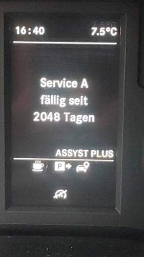

Hallo, Mein Vito ist ein 2020 114CDI Tourer. Ich möchte hier kein neuen Thread eröffnen um mein Problem mit Assyst plus zu beschreiben. Auch Entschuldigung an Themenstarter. Letzte Woche wurde bei Freundlichen Service B gemacht. Eine kurze Info informierte mich auch darüber, dass ein Update aufgespielt ist. Nach hause gekommen, geparkt, alles gut. Am nächsten Tag startete ich Auto und Plötzlich zeigte mir Display, dass Service A über 2000 Tagen fällig ist.
Gestern habe ich das Reklamiert und zum Freundlichem gefahren. Er hat erneut Update aufgespielt. Am Werkstattgelände Assyst hat gezeigt normal das Service A in 750 Tage fällig ist. Nach hause gekommen, Motor Aus und wieder ein wieder alte Meldung. Nach kurzem Telefonat mit Meister wissen auch nicht warum Asysst spinnt. Werkstatt hat das weiter an Werk gegeben und ich soll warten auf Anruf.
Hoffentlich übernimmt das Junge Sterne Garantie.
Ich habe Meister auch gezeigt dieses Thread (GI54.30-N-071731), nur wollte er überhaupt nicht lesen,
" Im Internet steht viel zu viel" ???? Ich habe eine Antwort bekommen.
Bin gespannt wie geht`s weiter
