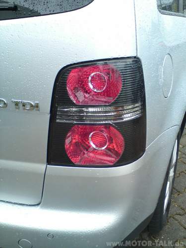

Gleich noch ne kurze Frage zur aussenverschönerung. Er ist Silber in hat die tiefschwarz getönten Scheiben. Allerdings sondiert roten heckleuchten drauf. Jemand ne Idee oder Seite wo ich gute Schwarze Rückleuchten herbekomme;-)

Beim Ur - Touran muß du dann aber auch die Heckschürze wechseln ,
... wegen den fehlenden " Katzenaugen " . 😰
http://www.motor-talk.de/suche.html?...
Ich selber hab auch von den Roten auf die Dunkleren vom Cross - Touran umgerüstet .
http://www.motor-talk.de/.../...-cross-rueckleuchten-t1352442.html?...
Cross - Rückleuchten & Silber würde dann so aussehen , siehe Pic

Bevor Du bei ebay (kann Schrott aus Asien sein) kaufst: Im freien Teilehandel gibts TYC Rückleuchten (die haben die Serie beliefert, also sozusagen Originalteile) zum fairen Preis.

Muss ich die Schürze wechseln oder kann ich Reflektoren drunter klären? Aber ansonsten passen die Rückleuchten oder;-)

Die Rückleuchten vom 1T2 passen auch an den 1T1.
Wenn 2er Rückleuchten am 1er verbaut sind, müssen Reflektoren angebaut werden. Die eleganteste Lösung ist das Stoßstangenunterteil vom 2er.
Alternativ kann man auch Universalteile aus dem lokalen Teilehandel verwenden. Wenns legal sein soll, dann Katzenaugen verwenden, die ein Prüfzeichen haben und nicht dreieckig sind. Dreiecke hat der dt. Gesetzgeber exklusiv für Anhänger reserviert.
