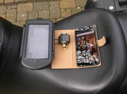

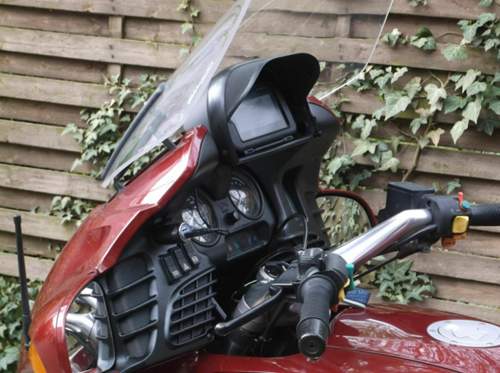

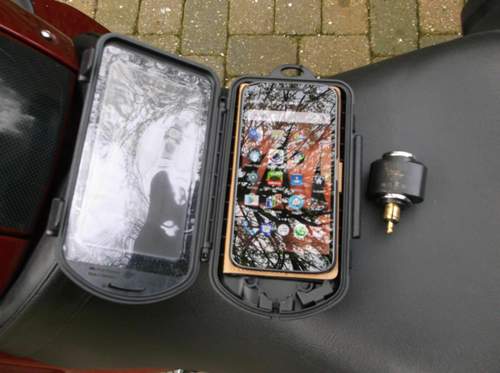

Liebe Leute,
Ich dachte es wurde euch interessieren wie ich das Smartphone-Halterungs-Problem gelöst habe.
Erstens bin ich 1-95 groß, und fahre immer mit W-Schild fast ganz oben, gucke aber immer darüber.
Als ich einige Aufstellungen ausprobiert habe, habe ich festgestellt, dass die beste und sicherste Lösung beim Fahren ist das Navi vor dem Schild über die Instrumente zu haben. Hier ist der Sicht-Winkel am geringsten, also nicht am Lenker.
Dann habe ich geguckt welche Software zur Verfügung steht für Smartphone. Hier ist reichlich Stoff! Sogar Tomtom als Software gibt es zu kaufen. Hier kann man eine Software aussuchen, dass gerade der Trip am besten passt. Für Android gibt es sogar einige kostenlosen Packages auch mit offline Karten (auch umsonst!).

Da der Markt entwickelt sich rasant, sehe ich das traditionelle Navi als etwas veraltet im Vergleich. Deswegen nach lange Überlegungen und betrachten die traditionellen Navis habe ich mich entschieden für die Smartphone-Lösung. Von Funktionen her hat der Smf deutlich der Vorteil. Man braucht auch kein 2. Gerät mitzunehmen, Aktuelle Routen und Verkehr bleiben immer dabei, und wenn nicht kann man Europa-Karten downloaden für ein Internetlosen Weiternutzung.
Für die Smartphone-Lösung muss also bedacht:
• Sicherheit der Halterung im richtigen Sichtfeld
• Wasserdichter Stromversorgung
• Wasserdichtigkeit allgemein
• Gut bedienbare Screen-Fläche (auch mit Handschuhe)
Da ich gern bastele, für meine Lösung sieht euch die Bilder an. Der Halterung besteht aus u. A.: ein wasserdichtes Smartphone-Kasten (von der Mountainbiking Markt in dem der Fone mit Case drin passt: etwa 25,-), ein Hornbach Pflanzentopf, zwei Türrahmen-Leistungen, etwas Edelstahl-Stab, Schrumpfschlauch, schrauben, Schuh-Gummi von Obi, Verkabelungen und das Ganze zusammengeklebt mit Fix-all Kleber.
Der Fone (der große Moto G4) kann leicht herausgenommen werden mit dem „Quickrelease“ System, der Kasten im Bike verstaut, und die Halterung versehen mit einem weichen Deckel für das Fahren ohne Navi. Als kleine Sicherheit habe ich auch einen Seil drangehängt für den Fall, dass der Fone herausfällt. Kann aber kaum passieren, außer beim Sturz, und vielleicht auch dann nicht. Der sitzt richtig fest.
Das System wird an der Bike mit alle vier Schrauben der 1100RT (vom Bike), bleibt aber drehbar und daher vom Sichtwinkel gut einstellbar, für das Fahren in starke Sonne, oder nachts.
Bisher hat das System wunderbar funktioniert, und ich bin weit und breit gefahren ohne mein Route zu verlieren.
Best,
Callum

Mein Smartphone würde in der Kiste im Sommer beim Navigieren spätestens nach 2 Stunden überhitzen und abschalten.
Navigieren mit Smartphone am Motorrad sind Schönwetterlösungen für Leute, die eigentlich auch ohne Navi klar kämen.
Außerdem ist mir mein Smartphone zu teuer, um es ans Mopped zu schrauben.
Aber grundsätzlich nett gebastelt. Der 12Volt-Stecker im Zigarettenanzünder hält dem Tourenbetrieb nicht stand.
Eigene Erfahrung.
Hi Lewellyn. Ich bin den ganzen Tag unterwegs gewesen mit diese Lösung ohne extra Powerpack. Natürlich wenn man übernachtet, muss man das Gerät laden, aber auch der Headset anscheint (Cardo freecom 1), der wesentlich weniger Batterie-Leistung hat als der Smartphone.
Volle Sommertest habe ich noch nicht ausprobiert, aber deswegen die Sonnenschutz.
Werde irgendwann berichten.
Wie gesagt, mir ist mein Smartphone zu teuer. Wenn ich Touren fahre, sind die nur selten unter 2000km.
Und wenn Du mal in wirklich abgelegenen Gegenden in wirklich schlechtes Wetter kommst (wie wir letztes Jahr im kantabrischen Gebirge), dann bist Du froh eine Motorradnavi zu haben, das weder auf eine Zigarettenanzündersteckverbindung noch auf ein wasserfestes Gehäuse angewiesen ist. Das auch bei Regen und Sturm mit Handschuhen zu bedienen ist und auf dem zigtausend Kilometer Touren und deren Alternativen gespeichert sind.
Und für alles sonst unterwegs hab ich mein Smartphone. Und sollte das Motorradnavi mal ausfallen, kann ich immer noch behelfsweise mit dem Handy navigieren. Redundanz unterwegs.
