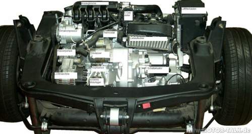

Wenn eine Klimaanlage vorhanden ist, dann gibt es zwei Keilrippenriemen, einen breiteren für die Lichtmaschine und Wasserpumpe, einen schmaleren für den auf dem Motor aufgebauten Klimakompressor.
Auf dem Bild ist die 4 die Scheibe auf der Kurbelwelle, durch die beide Riemen angetrieben werden. 3 ist die Wasserpumpe und 5 ist die Lichtmaschine, an diese Riemenscheibe musst Du mit einem Schraubenschlüssel, am besten ein Ringschlüssel oder eine Nuß mit Verlängerung, ran kommen, um die Riemenscheibe direkt drehen zu können.
Von dem anderen Riemen ist 1 die Spannrolle für den Klimariemen, 2 ist die Riemenscheibe des Klimakompressors!
Vermutlich reicht es schon, über die Riemenscheibe die Lichtmaschine wieder gangbar zu bekommen! Wenn man dann regelmässig fährt, geht die LiMa auch nicht mehr fest, das passiert nur bei längeren Standzeiten!

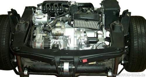

Ich denke eher mal, beim Bücken hinter dem Reifen erkennst Du die Riemenscheibe der Kurbelwelle, ich denke nicht daß man die Riemenscheibe der Lichtmaschine sieht, wenn man sich bückt.
Ich habe Dir ja oben schon mal den Riementrieb des Smart rechts am Motor verlinkt, hier mal nochmal der Link und die Beschreibung des Riementriebs!
Du musst auf jeden Fall direkt an der Riemenscheibe der Lichtmaschine, das ist die
5
drehen, wenn die das Problem sein sollte!!
Riementrieb Smart!
