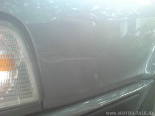

Hatte nen "kleinen" Unfall bei dem ich bei einem Ausweichmanöver mit meinem an die Leitplanke geraten bin.
Dabei hab ich mir die Kiste natürlich von vorn bis hinten Zerkratzt.
Man das tut weh, die kiste hatte nicht einen (größeren) Kratzer.
Jetzt gibts Geld von der Versicherung der Verursachers jedoch hätte die Instandsetzung den Wert des Wagens überstiegen.
So jetzt hab ich mir überlegt den Schaden mit Smart-Repair machen zu lassen, frag mich nur ob das überhaupt möglich ist bei dem entstandenem Schaden. Vorallem gehts mir um den Lack, die Dellen sind ja nicht so wild. (SIEHE BILDER)
Habt ihr Erfahrungen mit Smart Repair ? (natürlich auch auf die Kosten bezogen)
Bzw gibt es noch andere Alternativen zum klassischen "neu-lackieren".
(z.B. neue Türen ohne Kratzer vom Schrotti/eBay, teillackieren,vllt sogar selbst ausbessern?)
Vielen Dank schonmal im Vorraus

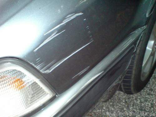

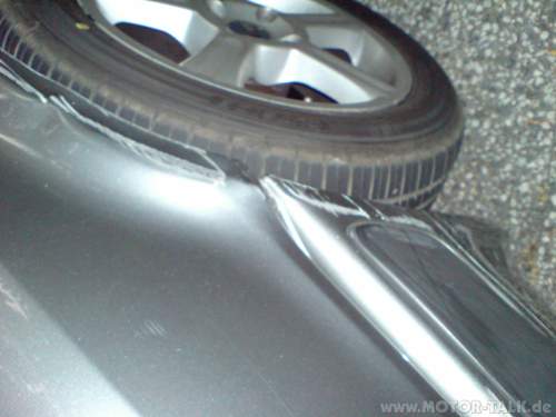

Würde mich auch mal bezüglich meines Schadens interessieren, bei dem meine liebe Oma leider ne Garageneinfahrt mitgenommen hat :rolleyes:
Dsc01652
Dsc01653
Dsc01654
+2
autsch... da biste ja schon voll im blech! :(
lasse mich gerne belehren, aber ich kann mir nicht vorstellen, dass man solche schleifer wieder rückstandsfrei rausbekommt ohne spachteln.
solange der lack nicht komplett durch ist (und sonst nix unbehebbares vorhanden ist) müsste eigentlich einer teillackierung nix im weg stehen.
aber so schön wie vorher wird er glaub ich nimmer... schade drum. :(
was meinen die anderen?

also solche kratzer bekommt man schon raus ohne zu spachteln.ich weiß ja ned wie tief die genau sind aber das schleift man ein wenig aus das er nicht mehr so tief ist und dann füllert man das ganze.
bei der delle in der mitte musst eventuell spachteln wenn du die nicht perfekt rausbekommst.
anosonsten eventuell andere türen(selbe farbe wär von vorteil weil sonst alles lackiert werden muss anstatt nur der obere Teil)
und am hinteren radlauf bis zur Kante vom dreieckfenster.(ca 800er schleifpapier aufrauen bis zur kante,die kratzer vielleicht mit einen groberen papier bearbeiten,füllern,nochmal schleifen für einen besseren übergang,und dann lacken lassen oder selbst machen.
du schreibst ja das du es machen lässt.
aber mit ein wenig kenntnis kann mans selber machen.
sollte für den TE sein:D
