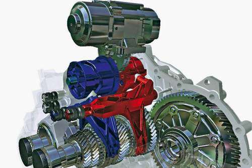

Na, der Schaltaktuator sorgt dafür, daß die Gänge im Getriebe gewechselt werden.
Beim Smart Getriebe handelt es sich ja entgegen der landläufigen Meinung nicht um ein Automatikgetriebe, sondern um ein automatisiertes Schaltgetriebe, das ist etwas ganz anderes!
Ein Smart besitzt eine ganz normale, konventionelle Kupplung und ein mechanisches Schaltgetriebe.
Die Kupplungsvorgänge und die Gangwechsel werden hierbei durch Elektromotoren, die sogenannten Aktuatoren durchgeführt.
Die Kupplung wird durch den Kupplungsaktuator betätigt und die Gangwechsel werden vom Schaltaktuator durchgeführt.
Der Kupplungsaktuator hat ja am Ausgang einen Bolzen, welcher den Ausrückhebel betätigt und dadurch trennt die konventionelle Kupplung. Und der Schaltaktuator sind zwei Elektromotoren in einem Gehäuse, welche die Schaltwalzen im Getriebe drehen und darüber werden die Gangwechsel vorgenommen.
In der Anlage habe ich mal ein Bild beigefügt, auf dem zu sehen ist, wie der Schaltaktuator wirkt.
Der ist oben auf den Getriebe aufgebaut und in diesem sind zwei Elektromotoren verbaut, welche die beiden Schaltwalzen im Getriebe drehen, die eine ist rot, die andere blau symbolisiert.
Durch Drehung der Schaltwalzen werden dann über die dazugehörigen Gleitstücke die Gänge gewechselt wie bei einem normalen Schaltgetriebe, wenn mit der linken Hand der Schalthebel bewegt und dies über das Schaltgestänge ins Getriebe übertragen wird.
Im richtigen Leben sieht der Schaltaktuator so aus wie in dieser Auktion.
Das Bild kann man auch noch vergrößern, dann sieht man es ganz deutlich! 😉
Das sind zwei Elektromotoren in einem Gehäuse, der eine links von der Mitte und der andere rechts.
Jeder dieser Elektromotoren wirkt über das dazugehörige Zahnrad des Doppelzahnradpaares in der Mitte auf die entsprechende Schaltwalze im Getriebe und dreht diese dann zum Gangwechsel.
