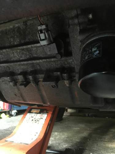

Die Tochter wollte den Smart 451 in die Werkstatt abgeben, da er beim abbremsen immer ausging. Werkstatt stellte fest Motorschaden 1500€.
Also habe ich ihn abgeholt, da Reperaturen von Autos für mich nichts ungewöhnliches ist.
Als ich beim abholen, ihn angelassen habe, lief er furchbar. Habe ihn auf manuell umgeschaltet, vor dem Anhalten schön runter geschaltet usw. damit er nicht ausgeht. Einmal ist er nur ausgegegangen, bei abbiegen.
Als ich ihm an der Garage stellte, mir den Motor anguckte, bisschen die Kabel bewegt habe und die Zündpspullen drückte, sprang er nicht mehr an.
Heute sprang er wieder an und sobald er warm ist ist vorbei, geht nicht mehr an.
Habe die Drosselklappe gereinigt und mir ein paar Stecker angeguckt.
Zwischendurch versucht anzulassen, auf gut glück und nach guter Laune (Von dem Smart) sprang er an. Jedoch nicht immer. Habe auch mit Starthilfe versucht, ohne Erfolg.
Jetzt ist erstmal die Baterrie zum Laden hingestellt, da ich sie leer gegurgelt habe.

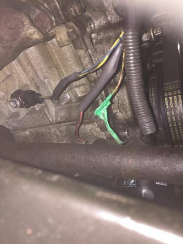

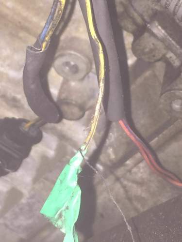

Was mir ins Auge fiel, an den Adernstrang der beiden Sensoren, rechts unten neben den Ölfilter, stimmt etwas nicht.
Es war eine gelb/schwarze Ader die leicht angescheuert war, etwas verlötet, jedoch nirgends angeschlossen.
der Linke Sensor hat zwei und der rechte drei Adern, an dem fehl auch die Funktion damit es sich feshält.
Hat jemand einen Plan bitte welcher Sensor, was ist. Wo bitte finde ich den Kurbelwellensensor, kann man ihn auf Funkition testen/messen?
wo befindet sich bei den 451 das Benzinpumpenrelais?
Bitte um Tips.
mfG Mar
Sensor unten rechtslinks an dem Ölfilter
Sensor unten rechts an dem Ölfilter
Ader ohne Zuordnung

Auf dieser Seite siehst Du die Sensoren des 451er Smarts.
Das Bild kannst Du durch Anklicken vergrößeren.
Und wenn Du es Dir runter kopierst oder einen Screenshot anfertigst, kannst Du es auf Deinem PC noch weiter vergrößern.
Der Crank Position Sensor ist der Kurbelwellensonsor, der das Motorsteuergerät mit den nötigen Impulsen versorgt.
Kann es sein, daß der Öldruckschalter bei Dir gar nicht angeschlossen ist und die gelb/schwarze Leitung dafür ist?
Der Smart ist bestimmt ein mhd und dort ist irgendwann mal der Riemen kaputt gegangen und hat dort umher gepeitscht, würde ich mal stark drauf tippen!

ja ist richtig, es ist ein mhd. Welcher Riemen ist gemeint, weklche Abhilfe?
Das riecht nach Öldrucksensor, die eine Ader. Hat es etwas mit anspringen/ Motor absterben zu tun (Beim abbremsen)

Der Keilrippenriemen ist eigentlich ausreichend dimensioniert, das ist auch nicht der Schuldige, sondern er wird dadurch gekillt, daß aufgrund eines gebrochenen Bolzens oder Halterung dieser Riemen nicht mehr fluchtig über die Scheiben läuft, was ihm dann relativ schnell den Garaus macht.
Und viele merken eben viel zu spät, daß der Riemen gerissen ist oder auch gar nicht, wie z.B. diese Spezialistin! 🙄
Wie ich schon geschrieben habe, reisst der Riemen in den meisten Fällen nicht einfach, sondern löst sich in seine Bestandteile auf und wirkt dort noch eine Weile als Peitsche, die dort in der Umgebung noch einiges kurz und klein schlägt, was man dann in der Verkabelung und allem möglichen anderen noch sieht!
