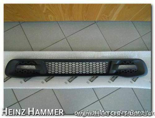

Hallo, habe eine Frage zum Ziergitter mit Tagfahrlicht vom 451 Bj 2013, möchte das ohne Tagfahrlicht durch das mit Tagfahrlicht tauschen. Ist es nur gesteckt oder muß ich das ganze Auto zerlegen. Hat da einer nee Ausbauanleitung.

So ein neues Gitter mit den Original Tagfahrlichtern würde mir auch gefallen. Weiß zufällig jemand, was das kosten würde?

Hallo TE,
Wie sieht die Befestigung des Bauteiles auf der rückseite aus?
Schraublöcher oder eher Verriegelungen aus Plaste (kleine Nasen mit halber Pfeilspitze), wo im Gegenstück verriegeln.
1. Die komplette Front abbauen .... (nach Abbau) ist geclipst ineinader.
Das einfachste wäre den 2 teiligen Unterboden abzuschrauben .... und zwar genau den VORDERen.
Das hat bei meinem 451 aus Bj. 04/2007 letztes Jahr geklappt. Ich hatte keine Hebebühne zur Verfügung, sondern Auffahrrampen.
Villeicht kannste auf diese Art und Weise die genannte Abdeckung entfernern .... ansonsten nur die komplette Front abnehmen und tauschen.

Ich habe mir auch ein neues Gitter für Smart BJ 2013 gekauft..
Leider finde ich keine günstigen LEDs...
Wie funktioniert der Einbau? Der smart Händler sagte mir, dass bei dem smart alles über das Steuergerät funktioniert und an der Lenksäule das Kabel wäre...
Hat jemand das schonmal gemacht?

War heute früh beim Freundlichen und habe zwecks Nachrüstung der Tagfahrleuchten BJ 2013 also Facelift gefragt. LEDs + Gitter inkl. Einbau und Codierung.
1150€ für den Fall wenn das SAM nicht Codierbar sein sollte, 580€ wenn man es codieren kann.
Hat jemand eine Idee welche Nummer das SAM haben muss damit es Codierbar ist? Hätte den Smart dalassen müssen und 70€ zahlen nur damit sie checken ob es geht.
